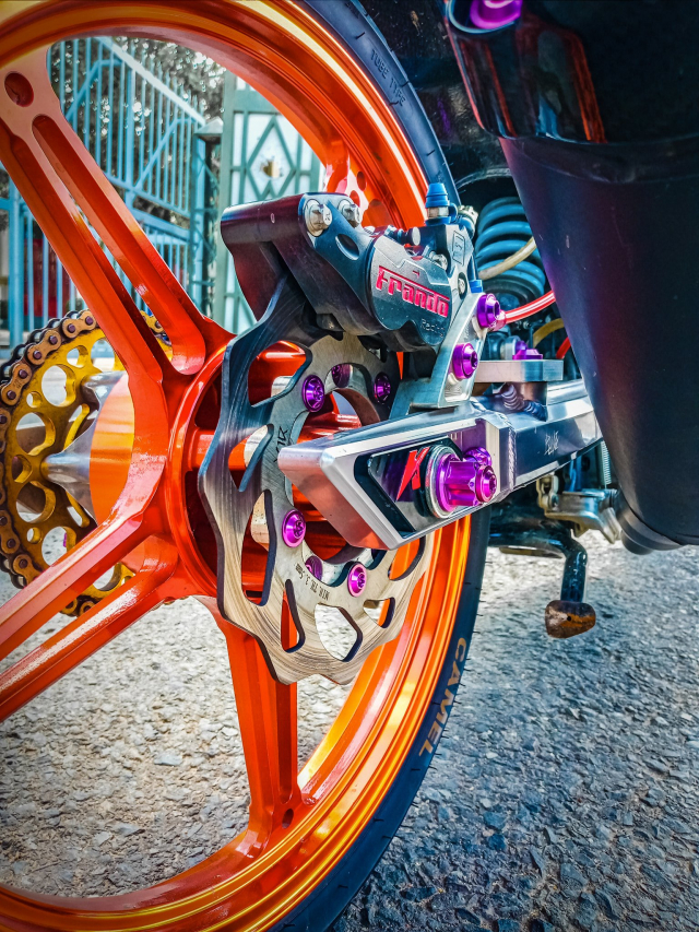

    Bánh sau có quán tính lớn, phanh 4 piston với lực thắng quá gắt sẽ dễ khóa bánh
    Tai sao phanh 4 piston lai khong duoc trang bi o banh sau - 3
    Trên xe hai bánh, bánh sau chính là nơi dẫn động chính và đẩy chiếc xe đi về phía trước trong bất kì tình huống nào. Dưới sự tác động của động cơ, bánh sau luôn luôn mang lực quán tính hướng về đằng trước nhiều hơn hẳn so với bánh xe còn lại.
    Tai sao phanh 4 piston lai khong duoc trang bi o banh sau - 4
    Nếu sử dụng một chú heo 4 piston có lực thắng quá mạnh mẽ, đạp một phát làm cho bánh sau ngưng chuyển động thì nguy cơ khóa bánh chắc chắn sẽ xảy ra.
    Do quán tính của bánh sau quá nhiều, khi đang vận hành mà bị heo 4 piston hãm lại một cách bất ngờ thì lực quán tính này vẫn chưa thể bị triệt tiêu hoàn toàn. Dù bánh đã có thể ngừng xoay nhưng chính lực quán tính vẫn sẽ đẩy chiếc xe lao vào phía trước, nguyên nhân chính của những vụ lết bánh đầy nguy hiểm.
