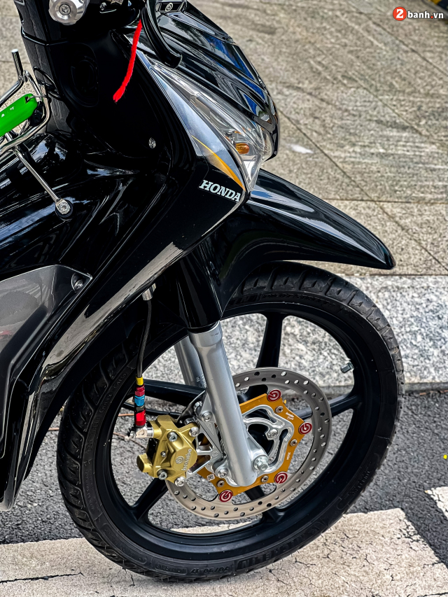

    Heo dầu Frando 2 piston đối xứng và heo Brembo 2 piston một bên
    Đối với heo dầu 2 piston đối xứng và 2 piston một bên, nếu chúng có cùng đường kính piston và chung những điều kiện như: Nằm trên cùng một dòng xe, kết hợp chung với loại đĩa có đường kính tương đồng, hiện trạng mới bằng nhau,... Thì heo thắng 2 piston đối xứng sẽ luôn luôn cho cảm giác thắng tốt hơn và hành trình phanh ngắn hơn hẳn so với heo 2 piston một bên.
