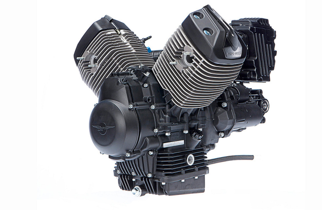

    1. Hiệu suất tản nhiệt vượt trội của hệ thống làm mát bằng chất lỏng
    Hệ thống làm mát bằng chất lỏng mang lại khả năng kiểm soát nhiệt độ động cơ tốt hơn so với làm mát bằng không khí. Khi động cơ hoạt động, nhiệt độ có thể thay đổi theo điều kiện lái xe, tốc độ và tải trọng.
    Hệ thống làm mát bằng chất lỏng giúp duy trì nhiệt độ ổn định hơn nhờ sự lưu thông của nước làm mát qua bộ tản nhiệt, giúp động cơ vận hành hiệu quả hơn và kéo dài tuổi thọ của các bộ phận bên trong.
    Tai sao canh tan nhiet tren thanh dong co xe may dang dan bien mat - 3
    Trong khi đó, hệ thống làm mát bằng không khí phụ thuộc hoàn toàn vào luồng không khí từ môi trường bên ngoài. Khi xe chạy chậm hoặc đứng yên, hiệu suất tản nhiệt giảm đi đáng kể. Điều này đặc biệt quan trọng với các mẫu xe hiệu suất cao, nơi duy trì nhiệt độ ổn định là yếu tố then chốt để đạt được công suất tối đa.
