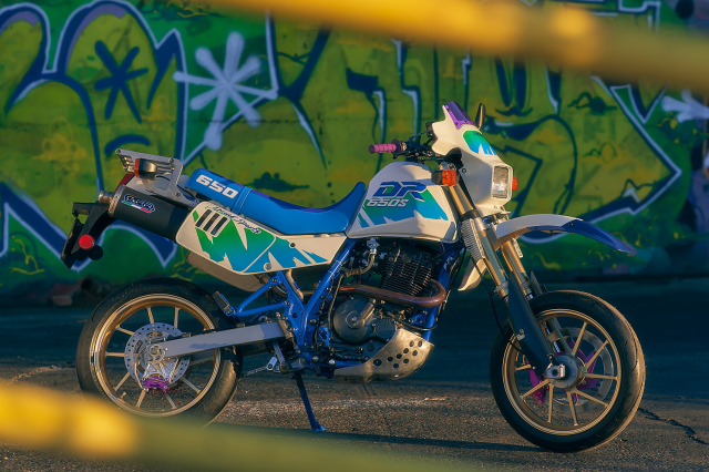

    Suzuki DR650 là một trong những mẫu xe huyền thoại của dòng xe thể thao kép, nổi tiếng với sự bền bỉ, mạnh mẽ và khả năng chinh phục mọi địa hình. Nhưng khi rơi vào tay các bậc thầy độ xe từ The Lurkshop, Chiếc DR650 độ đời 1991 đã được biến đổi thành một con quái vật thực thụ với phong cách Supermoto đầy cá tính.

    Nguyên bản, chiếc Suzuki DR650S đã sở hữu khối động cơ xy-lanh đơn 644cc SOHC làm mát bằng không khí. Tuy nhiên, xưởng độ The Lurkshop không dừng lại ở đó mà đã nâng cấp dung tích lên 670cc, giúp cải thiện mô-men xoắn và sức mạnh tổng thể. Đi kèm với đó là piston có kỹ thuật nén cao, trục cam nâng cấp, cùng với sản phẩm lát được tinh chỉnh với hệ thống thiết kế van mới để tối ưu luồng khí tải và xả.
    Suzuki DR650 do Tac pham tai sinh Cuc Chat tu The Lurkshop - 3
    Hệ thống đánh lửa cũng không bị bỏ qua, khi được thay thế bằng bộ đánh lửa có thể thiết lập trình duyệt, giúp chỉnh sửa thời điểm tối ưu nhất. Cung cấp nhiên liệu cho khối động mạnh mẽ này là bộ chế hòa khí Yoshimura, nổi tiếng với khả năng tăng tốc mượt mà và phản hồi ga nhanh nhạy.
    Khí thải được giải phóng thông qua hệ thống ống xả GPR hiệu suất cao, tạo ra âm thanh đầy đủ năng lượng, cung cấp phần tăng hiệu suất và mang lại trải nghiệm lái thú vị hơn.
    Suzuki DR650 do Tac pham tai sinh Cuc Chat tu The Lurkshop - 4
    Với tất cả những nâng cấp trên, Chiếc Suzuki DR650 này có thể đạt được công suất tối đa đến 54 mã lực, một con số ấn tượng so với xe nguyên bản.
    Một chiếc xe Supermoto đích thực không chỉ cần một khối động cơ mạnh mẽ mà còn phải có hệ thống treo và bánh xe phù hợp. Lurkshop đã trang bị cho chiếc DR650 này cặp phuộc trước lấy từ Suzuki DR-Z400, nhưng không giữ nguyên mà đã được tinh chỉnh lại, bao gồm công việc thay thế van giảm chấn (PD Valve) để cải thiện khả năng hấp thụ chấn động và tăng tốc độ ổn định khi vào tốc độ cao.
    Suzuki DR650 do Tac pham tai sinh Cuc Chat tu The Lurkshop - 5
    Phuộc sau cũng được thay thế bằng loại Hagon cao cấp, giúp cải thiện độ bám đường và khả năng phản hồi. Bánh xe 17 inch đến từ Gale Speed, kết hợp với lốp Dunlop Q5S, đảm bảo độ bám đường hoàn hảo trên cả đường phố lẫn đường đua.
    Không chỉ về hiệu suất, chiếc DR650 độ này còn nổi bật với ngoại hình đầy cá tính. Lurkshop đã khoác lên mình một bộ cánh đầy màu sắc theo phong cách đường phố Brooklyn, tạo nên vẻ ngoài độc đáo, thu hút mọi ánh nhìn.
    Suzuki DR650 do Tac pham tai sinh Cuc Chat tu The Lurkshop - 6
    Với những nâng cấp toàn diện, chiếc Suzuki DR650 độ này không chỉ là một chiếc xe độ thông thường mà thực sự là một tác phẩm nghệ thuật trên hai bánh.

    chiếc xe này nhìn cảm giác như một tác phẩm nghệ thuật nhà độ vậy từ tem cho đến tổng thể ngoại hình thì mang cảm giác trẻ trung và năng động thích thể thao và một cổ máy khỏe mạnh của tuổi trẻ.Tuy đó giờ không có thiện cảm với SU cho lắm nhưng mà đây chắc là tác phẩm mà mình ưng nhất trước giờ

    công nhận là bản độ này nhìn hấp dẫn quá
