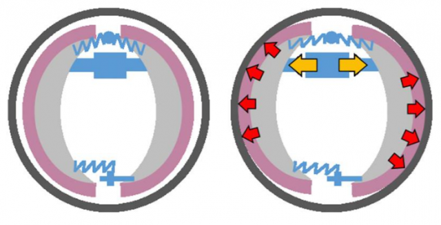

    Phanh tang trống (phanh đùm) đã xuất hiện trên xe máy trong nhiều thập kỷ qua. Có cấu tạo chính gồm trống phanh và má phanh:
    • Trống phanh có cấu tạo là hộp rỗng ốp bên ngoài, gắn liền với trục bánh xe và quay theo bánh xe.
    • Má phanh nằm bên trong, tiếp xúc trực tiếp với bề mặt trống phanh để tạo ra sự ma sát.
    Để má phanh và trống phanh có thể kết hợp được với nhau, hệ thống này còn có sự xuất hiện của nhiều chi tiết khác.
    Su khac biet co ban giua phanh tang trong va phanh dia tren xe may - 4
    Ưu điểm của phanh tang trống (phanh đùm):
    • Chi phí lắp đặt, sửa chữa thấp, phù hợp cho dòng xe bình dân.
    • Kết cấu đơn giản, toàn bộ thành phần được tích hợp bên trong tang trống, tạo thuận lợi cho việc bảo dưỡng, sửa chữa.
    • Thiết kế bao kín nên phù hợp nhiều điều kiện khí hậu, điều kiện đường sá.
    Su khac biet co ban giua phanh tang trong va phanh dia tren xe may - 5
    Nhược điểm của phanh tang trống (phanh đùm):
    • Hiệu quả phanh kém hơn so với phanh đĩa
    • Khả năng giải nhiệt kém do thiết kế kín, hơi nóng trong quá trình hoạt động không thoát được.
    • Nếu lội mưa hoặc dính nước cũng khó thoát hơn nước và dễ gây hiện tượng kẹt phanh và gây ra tiếng kêu khó chịu.
