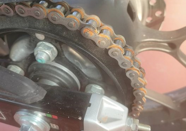

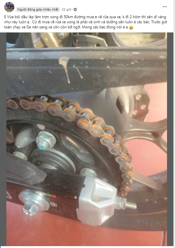

    Anh chàng Winner X ngày hôm nay vừa mới mua được xe cách đây chưa đầy một tháng, có lẽ vì chưa có nhiều kinh nghiệm trong việc sử dụng bảo dưỡng xe côn tay nên đã sử dụng nhớt láp để bôi trơn sên. Sau đó anh ta đã gặp phải cái kết đắng lòng khi cọng sên trên chiếc Winner X bị xuống cấp nghiêm trọng.
    Su dung nhot lap de boi tron sen anh chang Winner X nhan lai cai ket dang long - 4

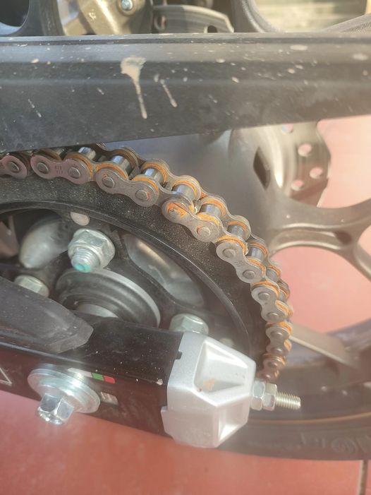

    Sên chiếc Winner X đã gặp phải tình trạng gỉ sét nghiêm trọng sau khi dầm mưa về nhà, sau hai ngày chủ xe không sử dụng. Đây chính là hậu quả của việc sử dụng nhớt láp để bôi trơn cho sên của Winner X.
    Nhớt láp thường rất lỏng và dễ trôi nên nó không thể tồn tại ở trong sên tải trong khoảng thời gian dài, nhất là trong điều kiện trời mưa và nhớt láp sẽ khiến cho sên tải dễ bị bám phải cát đất. Nhớt láp hoàn toàn không thích hợp để bôi trơn sên, nếu dùng nhớt láp để bôi trơn mà không vệ sinh kĩ lưỡng thì cọng sên của bạn rất dễ gặp phải tình trạng gỉ sét như chiếc Winner X ở trên.
