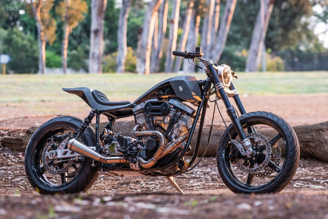

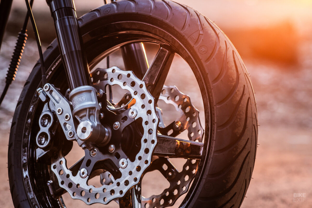

    Alex nhận về một chiếc Harley-Davidson Shovelhead 1981 cũ kỹ, rồi tháo sạch tới khung và vỏ máy. Khung mới được thiết kế theo dáng street tracker, gắn phuộc trước USD màu đen của Ohlins Retro, gắp chế tạo tại xưởng. Dàn chân full mâm BST 19/18 inch, bọc lốp Michelin Commander III Touring, phanh Arlen Ness trước – sau vẫn giữ kiểu mỏ neo truyền thống cho chút cảm giác cổ điển.

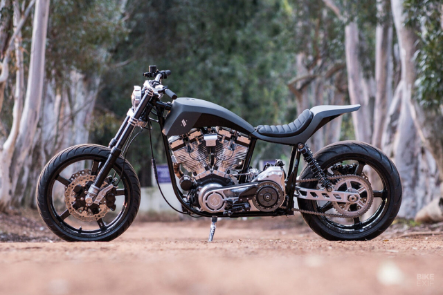

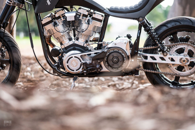

    Động cơ Shovelhead được nâng cấp toàn diện với đầu, xy-lanh, hộp số từ Speed and Science (Canada), bơm dầu S&S Cycle, trục cam nâng cấp. Alex thậm chí thay hẳn hộp số 5 cấp, nâng tay đòn lên loại con lăn, biến khối máy thành "Evo bên trong, Shovel bên ngoài". Bên trái là bộ nồi khủng của Belt Drives LTD.

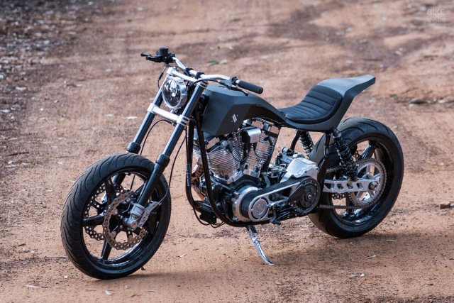

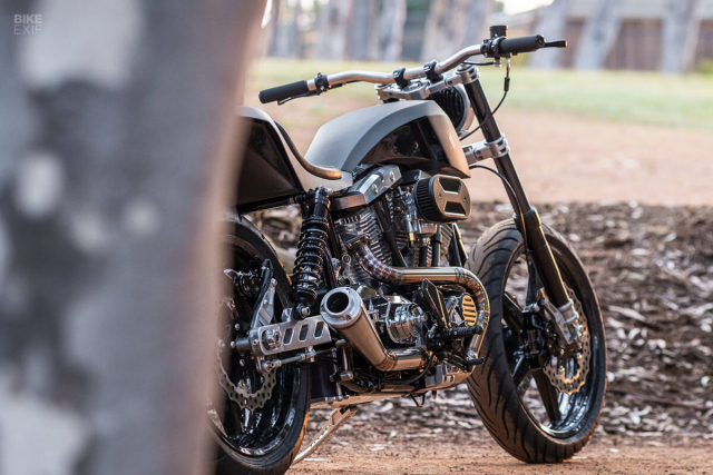

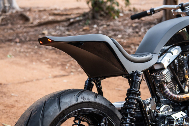

    Điểm nhấn ngoại hình lại do tay độ Texas – Colt Wrangler thực hiện. Thân xe nhôm dáng ong độc đáo, sơn đen mờ xen đen bóng, bình xăng giấu dưới yên, cổ đổ dầu chạy dưới khung. Đèn hậu LED Kellermann nhỏ gọn, yên bọc Dead Crow, đèn pha LED Kuryakyn nhưng chụp đèn do Stoos tự làm.

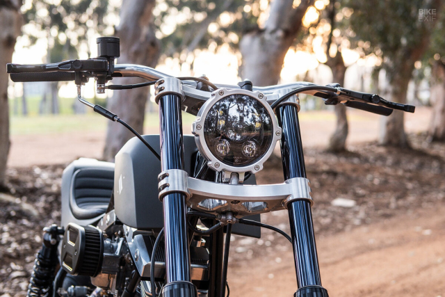

    Tay lái đơn giản với ghi-đông inox, tay nắm nhôm Arlen Ness, côn và phanh Performance Machine, gác chân Gilles Tooling chỉnh được. Chưa gắn đồng hồ hay xi-nhan, nhưng Alex nói sẽ bổ sung khi cần. Ống xả inox khủng hứa hẹn sẽ gầm vang như tiếng sư tử vùng Cape.
