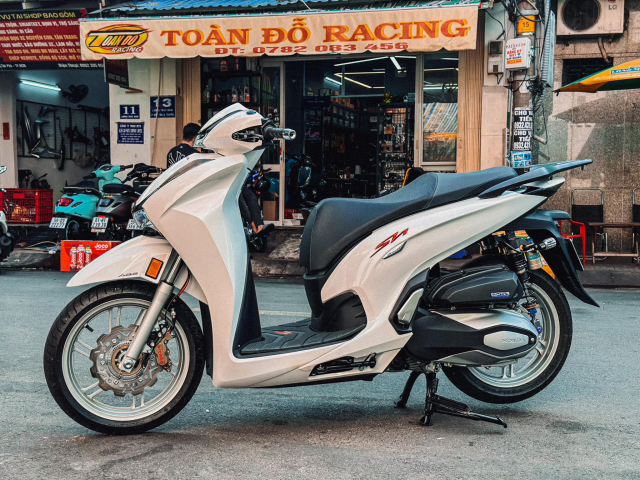

    Bản độ SH350i mà anh em sắp được chiêm ngưỡng là một tác phẩm ra đời từ xưởng độ Toàn Đỗ Racing. Hiện nó đã trải qua vô số hạng mục nâng cấp để vừa nâng tầm diện mạo, vừa cải thiện đáng kể hiệu năng vận hành so với một chiếc SH350i vừa xuất xưởng từ nhà máy Honda.

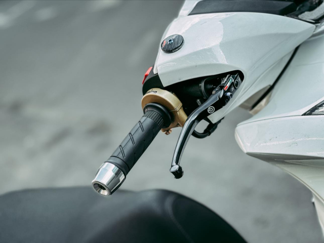

    Một món đồ chơi khác cũng đem tới sự khác biệt lớn trong quá trình vận hành đó chính là bộ công tắc Daytona nằm bên trái dàn tay lái của chiếc SH350i. Sự xuất hiện của nó đã cho phép chủ nhân có thể tắt hẳn được đèn cos để di chuyển trong những đoạn đường nhỏ hẹp khi trời tối một cách văn minh, tránh việc khiến người đối diện bị lóa mắt.
    Xưởng độ Toàn Đỗ Racing còn tinh tế bố trí thêm cho chiếc SH350i bộ cùm ga tăng tốc Domino ở góc phải dàn tay lái để xây dựng một bố cục hài hòa. Đồng thời còn sử dụng lại ống ga và dây ga zin để đảm bảo quá trình lên lên ga và giảm ga diễn ra mượt mà và trơn tru.

    Vẻ đẹp đối xứng hoàn hảo của dàn tay lái còn đến từ sự kết hợp giữa bộ đôi cùm thắng Brembo RCS Corsa Corta trái phải. Đã được trau chuốt hết sức tỉ mỉ trong khâu cắt gọt dàn áo để lộ ra tối đa thiết kế bản lề của hai món đồ chơi hàng hiệu một cách hài hòa.
