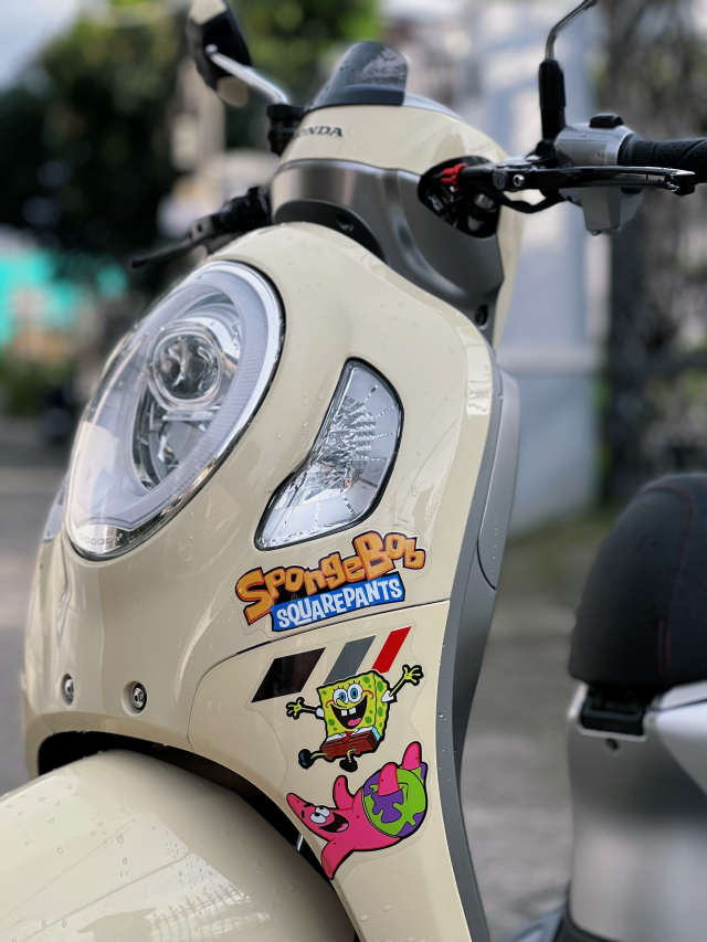

    Biết rõ xế cưng sở hữu cụm ghi đông trần thể thao, nên chủ nhân đã nâng cấp cho chiếc Scoopy độ bộ cùm thắng Brembo RCS 15 Corsa Corta mà không hề phải lo lắng về việc cắt gọt dàn áo như trên những dòng xe phổ thông. Chỉ có điều một khi đã chọn cùm thắng Brembo RCS 15 Corsa Corta, bắt buộc chủ nhân phải hi sinh chức năng CBS của cùm thắng nguyên bản.
    Cùm thắng Brembo RCS 15 Corsa Corta không tích hợp bình dầu giống cùm thắng zin, đó là lý anh chủ lắp đặt thêm bình dầu GaleSpeed để chứa dầu thắng. Bộ bình dầu có kèm theo bộ pát thông minh có thể tùy chỉnh nhiều tư thế.

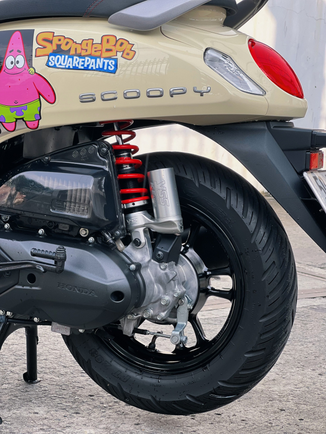

    Phuộc YSS K-Euro phía sau là một dòng phuộc kịch độc mà chủ nhân đã đặt hàng từ Thái Lan có kiểu dáng bình dầu thể thao, đồng thời còn có thể điều chỉnh độ nén lò xo để phù hợp với tải trọng thường xuyên vận hành. Bên cạnh phuộc nhún xịn sò, chúng ta sẽ thấy được ốp lọc gió trong suốt hỗ trợ người sử dụng có thể quan sát tình trạng vệ sinh của lọc gió bên trong.

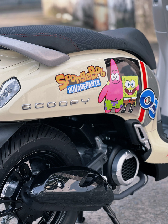

    Phía bên kia dàn chân sau được tăng độ thẩm mỹ bằng ốp quạt tản nhiệt CNC cao cấp cùng với nắp nhớt sắc sảo, giúp cho vị trí này không trở nên trống trải và thua kém với những nơi đầy đồ chơi khác.
