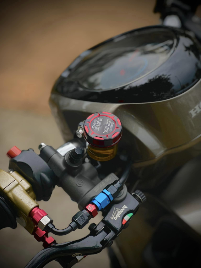

    Cùm thắng là phiên bản Brembo RCS 14mm với kích thước piston này sẽ phù hợp với anh em nào sử dụng những dạng heo dầu từ 2pis đối xứng trở xuống, phía trên là bình dầu trong suốt dùng làm ổ chứa dầu phụ cho xe.
