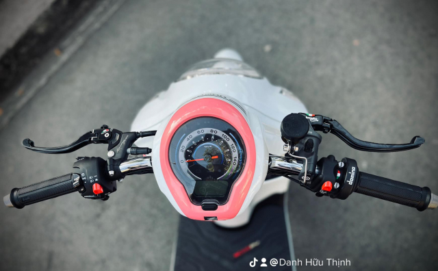

    Nhìn từ trên xuống ta sẽ thấy hai bên sử dụng bao tay TBT kiểu dáng cổ điển phù hợp với dáng xe của Scoopy, song song cùng với đó là cặp gù Inox một điểm nhấn nhỏ cho ghi đông quá ít màu sắc. Sử dụng cặp cùm công tắc Domino với nhiều nút bấm được bố trí khoa học để các bạn câu chế các tính năng.

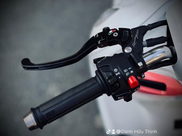

    Với cùm công tắc trái bạn sẽ có những tính năng cơ bản chuyên dụng, nhưng Domino còn cho dư bạn 2 nút bấm có thể câu thêm passing và gì đó nữa thì tùy sở thích của bạn.

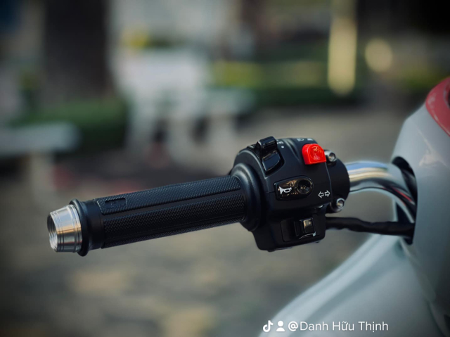

    Sử dụng cùm côn TWM để quản lý phanh đùm sau của xe, bản chất Scoopy là xe có ghi đông trần nên việc độ chế đồ chơi rất tiện lợi không cần cắt khoét dàn áo.

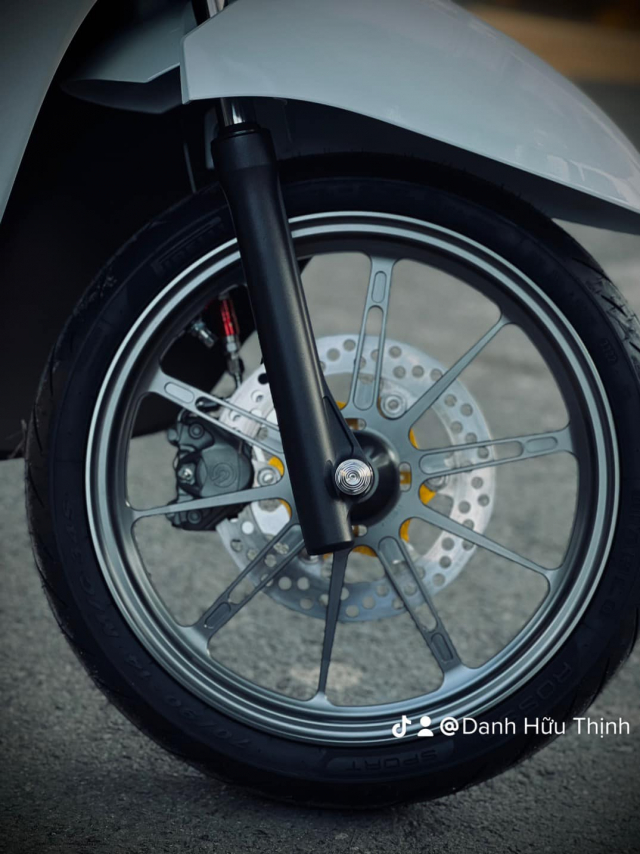

    Hệ thống phanh trước chúng ta có ở đây là dây dầu Hel xám bấm đầu Inox kèm ngắt dầu đỏ kết nối vào heo dầu Brembo logo đỏ 2pis đối xứng đặt pat CNC tính toán sau cho phù hợp với đĩa xe.

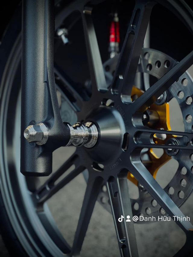

    Phần mâm sử dụng bản 14 in CNC nguyên khối đồ chơi dành cho Vario tháp qua, chính vì vậy mà các bạn có thể thấy cục canh bánh được làm lại rất to. Và phải đo tính toán thông số rất nhiều sau cho bánh xe được đặt nằm giữa chuẩn như zin.

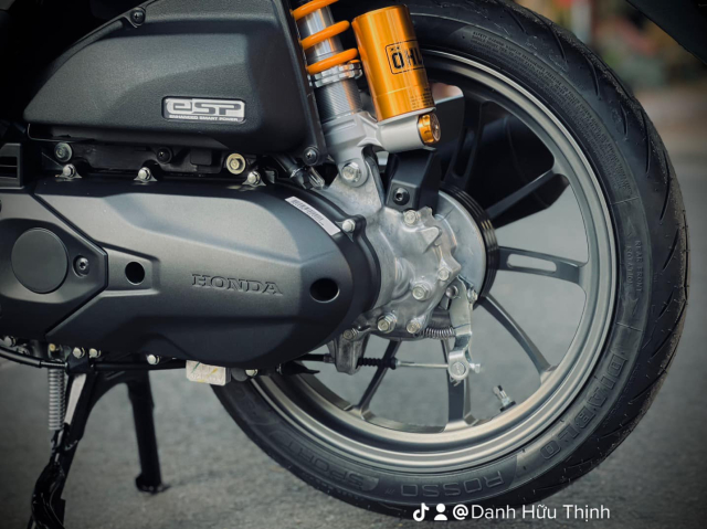

    Nguyên bản của Scoopy 110 phần lọc gió khá nhỏ nên sử dụng phuộc Ohlins bình dầu liền nằm dưới sẽ show được hết cây phuộc ra ngoài và không bị cạ cấn trong quá trình vận hành.
