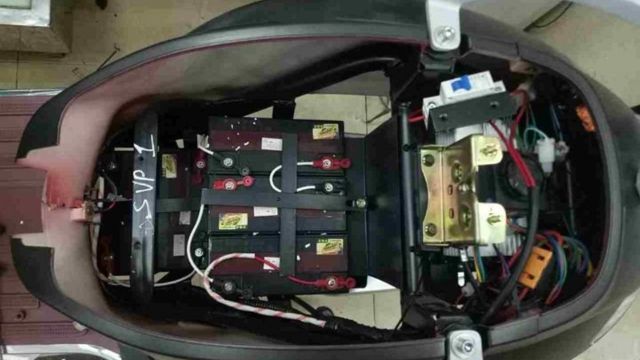

    Ắc quy bị chai, phồng hoặc kiệt sạch điện
    Một trong những nguyên nhân phổ biến nhất khiến xe điện bật chìa khóa không lên là ắc quy bị chai hoặc hết điện hoàn toàn. Dù khi sạc vẫn thấy đèn báo vào điện, nhưng thực tế nguồn điện bên trong đã yếu đến mức không đủ để khởi động hệ thống.
    Khi gặp hiện tượng này, bạn nên mở cốp xe hoặc khu vực đặt bình để kiểm tra trực quan. Nếu thấy ắc quy phồng, rò rỉ hoặc có mùi khét nhẹ, rất có thể pin đã hỏng. Ngoài ra, nếu xe sử dụng liên tục hơn 18 tháng mà chưa thay ắc quy, khả năng cao là dung lượng đã suy giảm mạnh. Lúc này, việc thay mới là cần thiết để đảm bảo an toàn và hiệu năng.

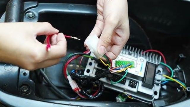

    Cầu chì bị cháy hoặc đứt do quá tải
    Một nguyên nhân khác thường gặp là cầu chì của xe bị cháy. Khi người dùng độ chế, thay IC tăng tốc, lắp thêm đèn hoặc phụ kiện ngoài, hệ thống điện dễ bị quá tải, khiến cầu chì nổ và ngắt mạch.
    Dấu hiệu nhận biết khá đơn giản: khi bật khóa, xe hoàn toàn không có tín hiệu (đèn không sáng, đồng hồ không hoạt động), dù sạc vẫn báo đầy. Bạn có thể tháo hộp cầu chì ra để kiểm tra. Nếu dây chì bên trong bị đứt, chỉ cần thay cầu chì mới có cùng thông số là xe có thể hoạt động trở lại.

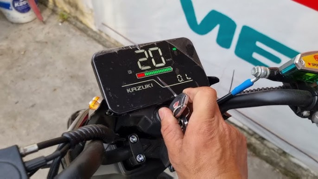

    Ổ khóa điện hoặc IC xe bị hỏng
    Nếu kiểm tra hết các bộ phận trên mà xe vẫn không có tín hiệu, rất có thể ổ khóa điện hoặc IC đã bị hỏng. Đây là hai linh kiện đóng vai trò điều khiển nguồn và khởi động toàn hệ thống. IC hỏng thường do chập điện, ẩm nước hoặc đấu sai dây khi sửa chữa, độ chế. Ổ khóa điện bị oxy hóa hoặc mòn tiếp điểm cũng khiến xe không nhận được nguồn khởi động. Bạn có thể thử vệ sinh nhẹ phần ổ khóa bằng dung dịch chống rỉ sét chuyên dụng. Nếu tình trạng không cải thiện, hãy mang xe đến trung tâm sửa chữa uy tín để kiểm tra bằng thiết bị chuyên dụng.

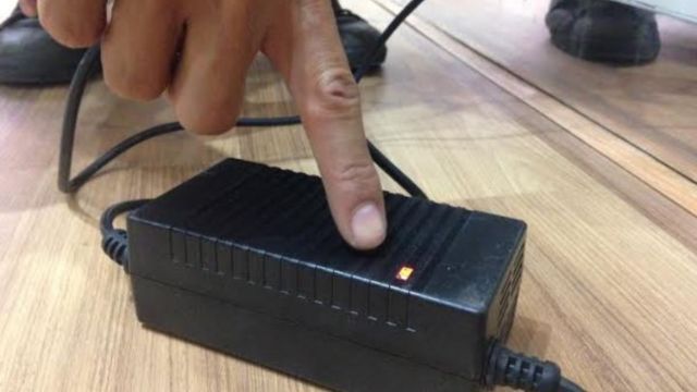

    Sử dụng và sạc điện đúng cách
    Để hạn chế tình trạng xe sạc vào điện nhưng bật khóa không lên, người dùng nên tuân thủ đúng quy trình sạc và bảo dưỡng. Không nên sạc qua đêm, tránh để xe kiệt điện hoàn toàn mới sạc lại. Ngoài ra, nên kiểm tra ổ cắm và dây sạc định kỳ để đảm bảo an toàn và tránh quá tải.
