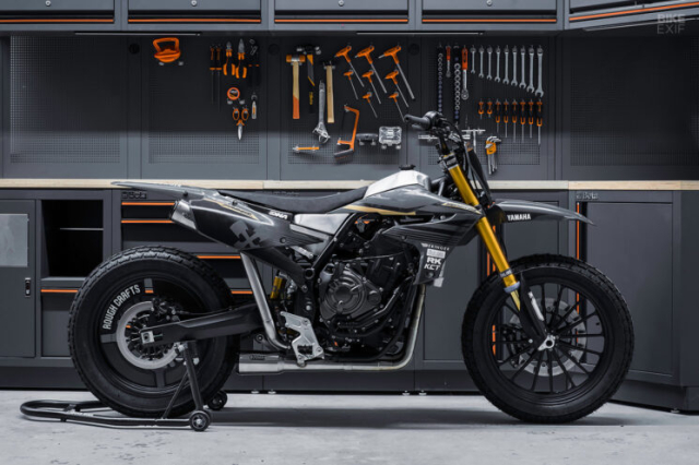

    Winston Yeh là người sáng lập Rough Crafts, từ lâu đã nổi tiếng với những bản độ Harley-Davidson đầy cá tính. Nhưng không chỉ dừng lại ở dòng xe của Mỹ, anh luôn tìm cách mở rộng ranh giới sáng tạo của mình. Dự án mới nhất của anh, hợp tác cùng Faber Lai từ Faber Studio, chính là minh chứng rõ ràng cho điều đó. Lần này, họ đã biến một chiếc Yamaha Tenere 700 độ thành một chiếc flat tracker bóng bẩy, mang đậm dấu ấn của Rough Crafts. Giờ AE cùng tôi tham khảo nhé.
    Rough Crafts lai gay bat ngo khi gioi thieu Yamaha Tenere 700 do theo phong cach YZ
    Rough Crafts lai gay bat ngo khi gioi thieu Yamaha Tenere 700 do theo phong cach YZ - 2
    Từ những chia sẻ của truyền thông bikeexif, tôi được biết Winston chia sẻ rằng anh đã bị cuốn hút bởi chiếc Yamaha YZ450F của Estenson Racing khi lướt web. Anh gửi bức ảnh đó cho Faber, và cả hai bắt đầu tìm kiếm một mẫu xe phù hợp để độ. Ban đầu, họ cân nhắc Husqvarna 501 và Honda CRF300L nhưng nhanh chóng nhận ra rằng cả hai không thực sự đáp ứng mong muốn của họ. Khi tình cờ thấy chiếc Tenere của Faber trong xưởng, họ phát hiện ra rằng khung xe có hình dáng khá giống với YZ450F. Điều này đã khơi nguồn cảm hứng cho bản độ đầy táo bạo này.
    Rough Crafts lai gay bat ngo khi gioi thieu Yamaha Tenere 700 do theo phong cach YZ - 3
    Winston gửi bản mô phỏng ý tưởng cho Yamaha Đài Loan, và họ đã đồng ý tài trợ một chiếc Tenere 700 mới. Chiếc xe nhanh chóng được đưa vào xưởng và tháo rời toàn bộ. Công việc đầu tiên là thay thế khung phụ bằng khung nhôm nhẹ từ YZ450F, giúp giảm trọng lượng đáng kể. Hệ thống dây điện cũng được tối giản để chỉ giữ lại những gì thực sự cần thiết.
    Rough Crafts lai gay bat ngo khi gioi thieu Yamaha Tenere 700 do theo phong cach YZ - 4
    Bình nhiên liệu bằng nhôm do JZO Crafts chế tạo có dung tích 6,8 lít, với nắp đổ nhiên liệu mang phong cách Rough Crafts. Sau đó, toàn bộ dàn nhựa YZ450F từ UFO và yên xe YZ đã được sửa đổi để phù hợp. MTR Wrapping hoàn thiện vẻ ngoài với bộ tem đầy phong cách.
    Rough Crafts lai gay bat ngo khi gioi thieu Yamaha Tenere 700 do theo phong cach YZ - 5
    Rough Crafts lai gay bat ngo khi gioi thieu Yamaha Tenere 700 do theo phong cach YZ - 6
    Hệ thống bánh xe sử dụng thiết kế Traction Hammer flat track của Roland Sands Design. Dàn phuộc tùy chỉnh từ Ohlins cùng giảm xóc sau cũng được điều chỉnh để tối ưu khả năng vận hành. Bộ kẹp ba FAOR supermoto phanh Beringer đảm bảo độ ổn định và hiệu suất phanh tốt nhất. Những nâng cấp đáng chú ý khác bao gồm tay lái Renthal flat track, tay ga và tay nắm Domino, cùng đồng hồ tốc độ KOSO hỗ trợ GPS.
    Rough Crafts lai gay bat ngo khi gioi thieu Yamaha Tenere 700 do theo phong cach YZ - 7
    Rough Crafts lai gay bat ngo khi gioi thieu Yamaha Tenere 700 do theo phong cach YZ - 8
    Rough Crafts lai gay bat ngo khi gioi thieu Yamaha Tenere 700 do theo phong cach YZ - 9
    Hệ thống xả ban đầu dự định đặt thấp, nhưng do thiết kế chụp đuôi YZ có sẵn không gian cho bộ giảm thanh, họ quyết định sử dụng hệ thống bất đối xứng. Kết quả là một chiếc flat tracker hai xi-lanh, công suất 74 mã lực, chỉ nặng 158 kg khi đổ đầy nhiên liệu. Và như AE thấy đấy, đây là một tuyệt tác của Rough Crafts, chứng minh phong cách độ xe đặc trưng của Winston Yeh có thể áp dụng lên bất cứ dòng xe nào.
    Rough Crafts lai gay bat ngo khi gioi thieu Yamaha Tenere 700 do theo phong cach YZ - 10
    Rough Crafts lai gay bat ngo khi gioi thieu Yamaha Tenere 700 do theo phong cach YZ - 11
