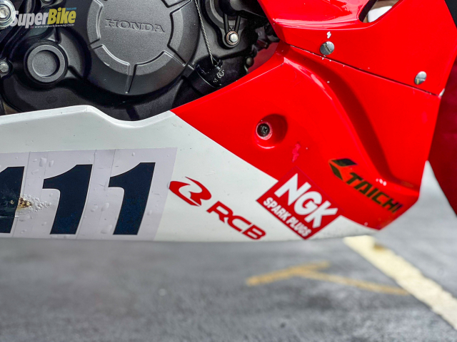

    Khác với phiên bản thương mại, bản độ Winner X sử dụng trong trường đua của Honda Racing Việt Nam sẽ được trang bị một bộ dàn áo làm bằng chất liệu sợi combosite. Do làm bằng chất liệu sợi combosite đặc biệt và hoàn toàn không có hệ thống đèn chiếu sáng lẫn đèn tín hiệu, nên tổng trọng lượng của chiếc Winner X đã được rút giảm đáng kể.

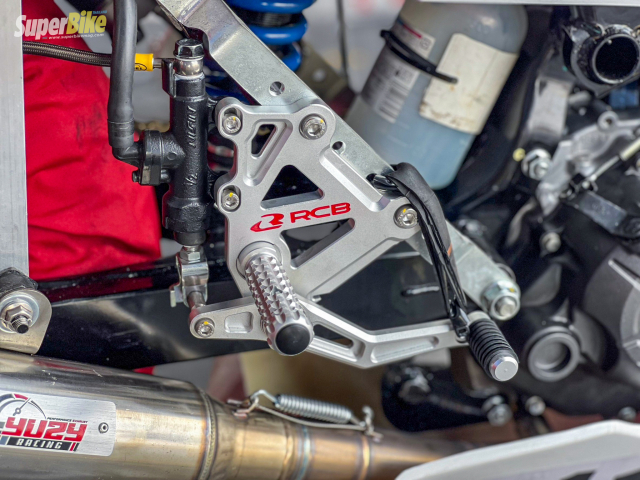

    Gác chân trước nguyên bản hiện đã hoàn toàn vắng mặt để nhường lại không gian cho bộ số gãy Racing Boy chính hãng có góc đặt chân cao hơn, không dễ xảy ra hiện tượng cạ cấn khi tay nài nghiêng xe vào cua. Nhìn vào bộ số gãy bên trái, anh em còn thấy được thêm bộ Quick Shifter của hãng Aracer đem đến khả năng sang số trong tích tắc mà không cần giảm ga hay bóp côn.
