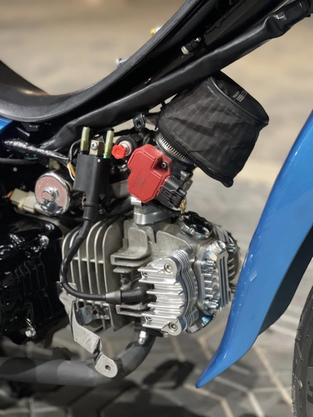

    Động cơ chiếc Wave độ hiện đang được áp dụng bài độ 54 dên đôn 12 ly danh tiếng một thời. Hiện đã được nâng cấp lên hệ thống phun xăng điện tử Fi, hỗ trợ quá trình canh chỉnh trở nên dễ dàng với khả năng can thiệp sâu hơn và cũng êm ái hơn so với xăng cơ truyền thống. Vì sự có mặt của công nghệ phun xăng điện tử, nên anh em mới thấy được một trong các chi tiết nắp đầu CNC sở hữu cảm biến nhiệt độ.
    Hộp gió và hệ thống giống lưới trước đây giờ đã không còn nữa vì đã bị thế chỗ bởi lọc gió trụ Takegawa có khả năng dẫn truyền lượng khí nạp lớn vào buồng đốt. Nó còn có thêm một bộ 'áo mưa' chính hãng, giảm rủi ro nước tràn vào họng phun hay buồng đốt vào trời mưa.
