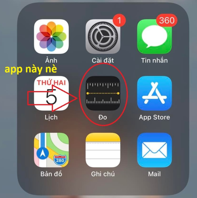

    Trên nền tảng iOS thì phần mềm này sẽ có sẵn và có biểu tượng thước đo như ảnh minh họa, còn đối với Android thì các bạn có thể tải về rất nhiều phần mềm có chức năng tương tự như vậy. Vì là người đang dùng iOS nên mình sẽ hướng dẫn các bạn sử dụng app trên nền tảng này.

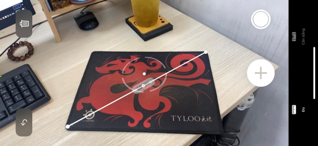

    Khi bấm vào trong ứng dụng sẽ cho chúng ta hai chức năng đo đầu tiên là chiều dài, nó đo được thông qua camera. Khi ấy màn hình bạn sẽ hiện lên dấu chấm trắng bạn hãy đưa nó vào một đầu của sản phẩm cần đo rồi bấm vào dấu + sau đó kéo dài tới đầu bên này thì tự động nó sẽ hiện kích thước của sản phẩm.
    Thông qua app này bạn sẽ biết được chiều cao chính xác của một vật gì đó, ví dụng như chiều cao của phuộc hoặc kích thước đĩa thắng hay bản mâm... Bạn có thể sử dụng app này để do là chính xác nhất.

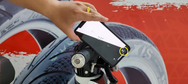

    Còn khi chuyển qua chế độ cân bằng nó sẽ hiển thị số độ ở giữa dựa trên góc nghiêng của điện thoại bạn. Theo mình thấy tính năng này dùng để độ dốc của tay thắng là phù hợp nhất.
    Ví dụ bạn muốn độ cùm thắng nhưng góc độ tay thắng phải như zin, thì bạn có thể thông qua app này trước khi tháo tay zin bạn đo thử xem cùm đang ở độ dốc bao nhiêu. Rồi khi chuyển qua cùm đồ chơi bạn canh lại đúng độ dốc đó là chuẩn nhất hoặc dùng để cân thử xem tay côn và tay thắng hai bên có độ dốc bằng nhau không cũng được.
