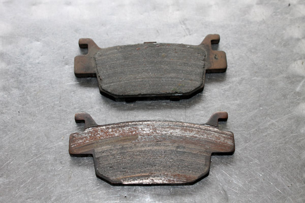

    1. Phanh bị bó cứng – Xe không nhúc nhích nổi
    - Dấu hiệu: Khi bóp phanh, bánh xe không quay mượt mà, thậm chí như bị "đóng băng".
    - Nguyên nhân: Má phanh bị mòn nặng hoặc hệ thống phanh bị kẹt do bụi bẩn tích tụ lâu ngày.
    - Cách khắc phục: Việc cần làm ngay lập tức là thay má phanh mới và vệ sinh hệ thống phanh định kỳ để tránh tình trạng nặng thêm. Đừng để bụi bẩn “ám” phanh quá lâu nhé!

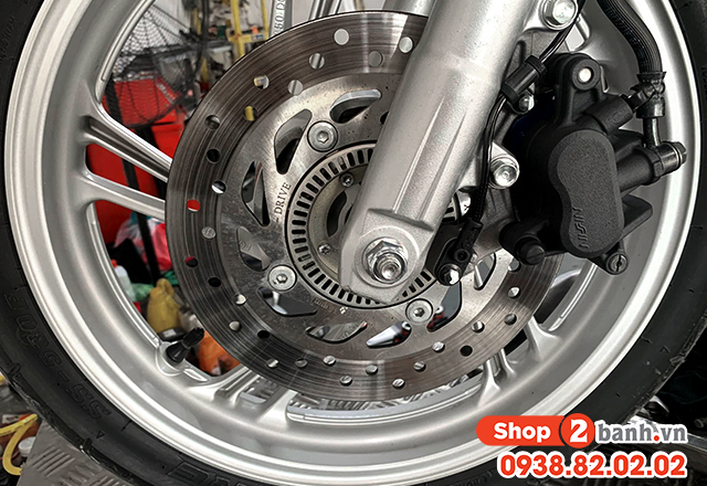

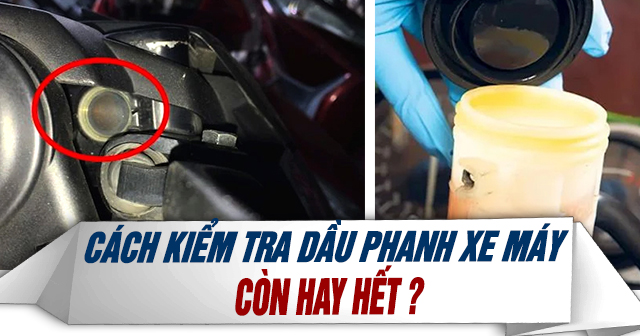

    2. Phanh không ăn – Phanh mãi mà xe chẳng dừng
    - Dấu hiệu: Bóp hết lực mà xe vẫn lao về phía trước như chẳng có gì xảy ra.
    - Nguyên nhân: Má phanh đã quá mòn, dầu phanh hết hoặc rò rỉ khiến áp suất không đủ.
    - Cách khắc phục: Hãy kiểm tra ngay dầu phanh, nếu thiếu thì bổ sung, nếu rò rỉ thì thay thế kịp thời. Đồng thời, đừng quên thay má phanh mới nếu nó đã "kiệt sức".

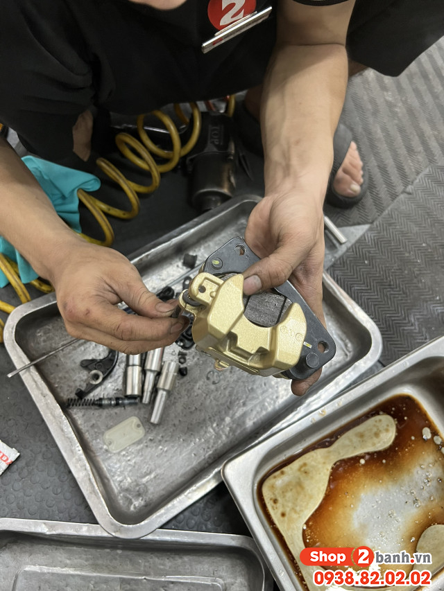

    3. Phanh kêu rít – Mỗi lần bóp phanh là muốn "xỉu"
    - Dấu hiệu: Tiếng kêu chói tai vang lên mỗi khi phanh khiến chủ xe vừa xấu hổ vừa lo lắng.
    - Nguyên nhân: Bụi bẩn bám đầy vào má phanh hoặc bề mặt ma sát không đều do má phanh mòn.
    - Cách khắc phục: Việc đơn giản nhưng cực kỳ hiệu quả là vệ sinh sạch sẽ toàn bộ hệ thống phanh và thay má phanh mới nếu đã quá mòn. Xe êm như mới ngay thôi!

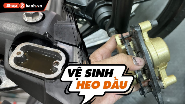

    5. Dầu phanh bị rò rỉ – Đèn cảnh báo đỏ lòm
    - Dấu hiệu: Thấy dầu phanh rỉ ra ngoài hoặc đèn báo phanh trên đồng hồ xe tay ga bật sáng.
    - Nguyên nhân: Ống dẫn dầu hoặc cùm phanh dầu đã hư hỏng sau thời gian dài sử dụng.
    - Cách khắc phục: Nhanh chóng kiểm tra, thay thế cùm dầu hoặc ống dẫn dầu mới. Đừng để sự cố nhỏ biến thành thảm họa lớn!
