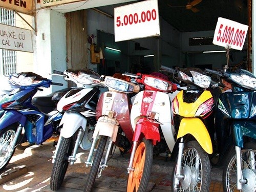

    Giữa rất nhiều những chiếc xe máy cũ trên thị trường, tìm mua cho mình một xe hoàn hảo thật sự rất khó khăn. Vì vậy bạn phải thuộc 9 vị trí cần kiểm tra dưới đây. Để tìm mua được một chiếc xe máy cũ còn tốt cho bản thân mình.

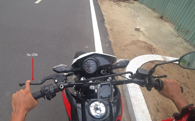

    Tay côn
    Hãy đảm bảo hệ thống tay côn hoạt động mượt mà, cắt ly hợp đúng thời điểm. Nếu cảm giác côn bị lỏng hoặc khựng, không hoạt động chính xác, rất có thể dây cáp bị khô, cần bôi trơn hoặc đã đến hạn thay thế.

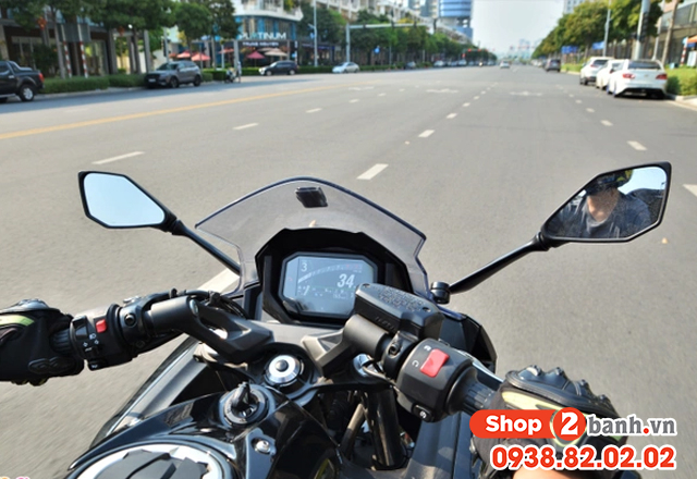

    Tay lái
    Người mua nên kiểm tra tình trạng của vòng bi cổ lái bằng cách đưa tay lái về trái hoặc phải, đánh giá độ mượt mà khi chuyển hướng.

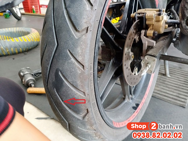

    Lốp và vành
    Dựng xe bằng chân chống giữa để có thể quay bánh xe kiểm tra tình trạng lốp và vành. Các chi tiết này cũng dễ thay thế nên có thể không quá quan trọng với nhiều người.

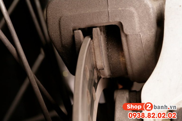

    Hệ thống phanh
    Đĩa phanh là nơi cần kiểm tra để đảm bảo bộ phận này không bị hư hại do chủ xe quên thay má phanh mòn, đĩa phanh bị xước sâu bề mặt làm giảm hiệu suất phanh.
