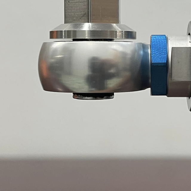

    Nguyên nhân chính là do đây, khâu chân phuộc của Ohlins Monkey được làm khá dài và có phần dư ra ngoài một xíu. Ý đồ của hãng là khi các bạn siết ốc vào phần chân này thì vẫn có độ hở để chân phuộc di chuyển theo lực nhún của phuộc và gắp xe.
    Nguyen nhan phuoc Ohlins Monkey bi gay chan - 6
    Nhưng anh em dọn xe lại chê có khoảng hở như vậy là xấu không liền lạc, nên đã vớt nhỏ lại phần khâu của chân phuộc rồi dùng tán siết ép chân phuộc vào gắp. Chính nguyên nhân này dẫn tới chân phuộc Ohlins Monkey bị gãy như những hình ảnh trên.
    Nguyen nhan phuoc Ohlins Monkey bi gay chan - 7
    Với lỗi siết ép chân phuộc Ohlins Monkey như chân phuộc không thể di chuyển theo biên độ dao động của gắp hay phuộc, nên thường dẫn tới tình trạng xì dầu hư phốt bên trong, nặng hơn sẽ bị gãy chân như 2 chiếc xe này. Vì vậy khi anh em độ xe ngoài phải đẹp - hiệu năng tốt ra còn phải lưu ý thêm về phương thức lắp nữa nhé.
