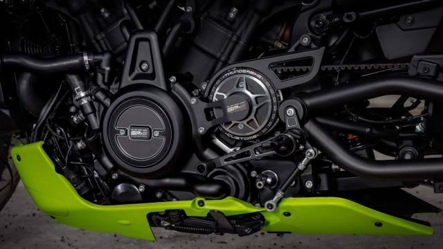

    Cuối cùng, các bộ phận khác của dòng Thunderbike SPS đã được lắp vào, bao gồm nắp tản nhiệt, vỏ động cơ, vỏ dây cua-roa, vỏ giảm xóc, ốp đèn pha, tay nắm, đèn báo,...
