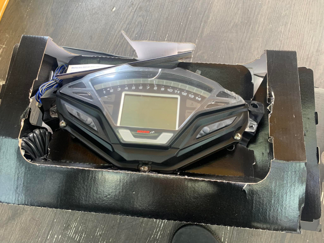

    Phụ kiện đi kèm: Khi mua đồng hồ điện tử cũ bạn phải kiểm tra xem người bán có đưa đầy đủ dây điện không, bao gồm trong đó sẽ có full dây điện nguồn và những chức năng khác.... kèm theo đó là công tắc nhỏ zin theo đồng hồ để thay đổi thông số hiển thị trên mặt LCD.
    Nếu đầy đủ dây như trên thì có thể mua được, nếu mất một dây nào bạn phải nói lại với người bán xin bớt chi phí để về câu chế lại. Đặc biệt là bộ dây điện chính nó khá nhiều dây và phức tạp nên công câu chế làm cực kì cao và tốn nhiều thời gian.

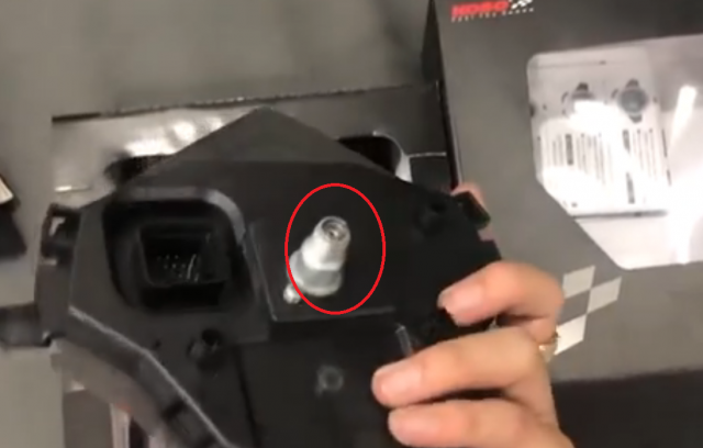

    Các bạn hãy lật ra phía sau kiểm tra lại vị trí này, đây là nơi cắm dây đọc Km để báo vận tốc trên mặt đồng hồ, phải xem coi là ren nó còn ổn hay không có bị hư hại gãy gì bên trong hay không nhé.

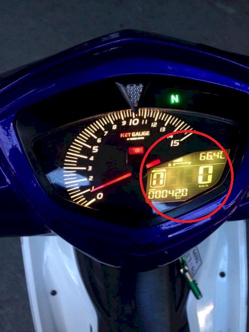

    Kiểm ra lại phần nền LCD của đồng hồ, vị trí này sử dụng lâu tiếp xúc ánh nắng nhiều có thể bị hư nền như ảnh trên có nhiều trường hợp nặng hơn là bị trắng luôn không còn thấy được gì cả. Tuy sửa được nhưng cũng phải tốn chi phí nên tốt nhất là kiểm tra xem nền có hoạt đồng bình thường không.
