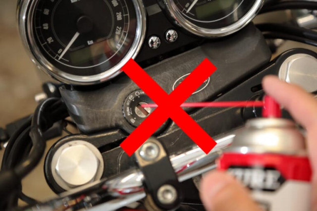

    Nhiều năm trôi qua, những chiếc chìa khóa xe máy được sử dụng lâu ngày bắt đầu có cảm giác cứng khi đưa vào lỗ khóa. Vào những lúc như thế này, nhiều anh em sẽ sử dụng bình xịt bôi trơn để cải thiện khả năng trượt của chìa khóa, tuy vẫn mang lại hiệu quả trong một thời gian dài nhưng nó lại không được các hãng xe khuyến khích.

    Trong những trường hợp như vậy, nhiều người có thể nghĩ đến việc sử dụng bình xịt bôi trơn để cải thiện khả năng trượt. Tuy nhiên, đây là điều không nên bởi vì chìa khóa có cấu trúc đơn giản, bình xịt bôi trơn có chứa dầu khó có thể gây ra bất kỳ vấn đề gì, nhưng xét đến việc nó có thể bị mòn theo thời gian hoặc tích tụ bụi bẩn thì lời khuyên là không nên sử dụng.
