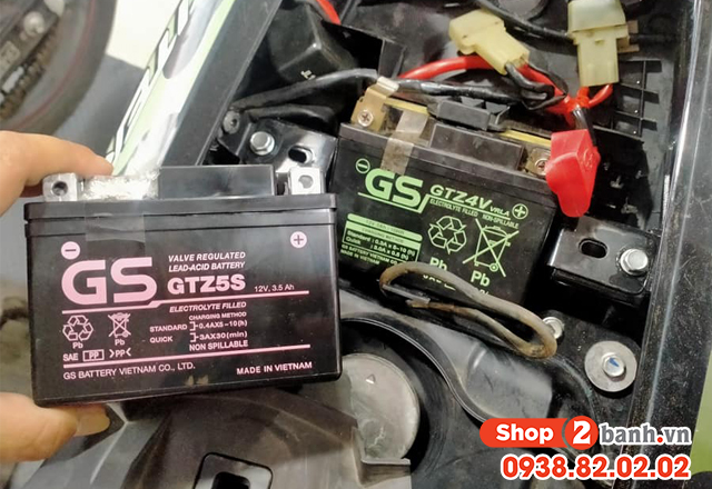

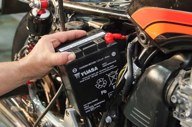

    Vệ sinh và sạc bình
    Đầu tiên, hãy tháo ắc quy ra khỏi xe máy và tiến hành vệ sinh, lau chùi các điện cực. Bạn có thể sử dụng một ít baking soda để làm sạch các gỉ sét bám ở hai đầu cực. Việc này sẽ giúp dòng điện lưu thông tốt hơn.
    Sau khi vệ sinh xong, bạn cần sạc điện cho ắc quy theo các bước:
    - Chuẩn bị bộ sạc phù hợp cho ắc quy.
    - Kết nối bộ sạc với các cực của bình ắc quy xe máy và cắm điện để tiến hành sạc. Thời gian sạc đầy thông thường sẽ kéo dài trong khoảng 2 - 5 tiếng, tùy cường độ dòng điện của ắc quy.
    - Kiểm tra pin đã sạc đầy hay chưa. Nếu sử dụng sạc thông minh, thiết bị sẽ tự động báo khi ắc quy đã sạc đầy. Nhưng nếu sử dụng các loại sạc khác, bạn cần sử dụng đồng hồ vạn năng để đo điện áp. Khi đồng hồ chỉ giá trị 12,73V hoặc cao hơn thì nghĩa là ắc quy đã được sạc đầy.
    - Lắp lại ắc quy vào xe máy để sử dụng.
    Lam gi khi binh ac quy xe may khong cap dien cho xe - 3
    Thay bình ắc quy
    Nếu sạc mãi mà bình vẫn không đầy thì có nghĩa là ắc quy đã bị hư hỏng và cần được thay mới. Việc chọn mua bình ắc quy xe máy cũng không quá khó, bạn chỉ cần tìm đến các cơ sở bảo dưỡng, sửa chữa, nói cho thợ kỹ thuật tên xe, thương hiệu là họ sẽ tư vấn cho bạn các loại bình ắc quy phù hợp nhất.
    Thông thường, khi mua bình ắc quy tại những cơ sở này, bạn cũng sẽ được hỗ trợ thay bình ắc quy miễn phí.
