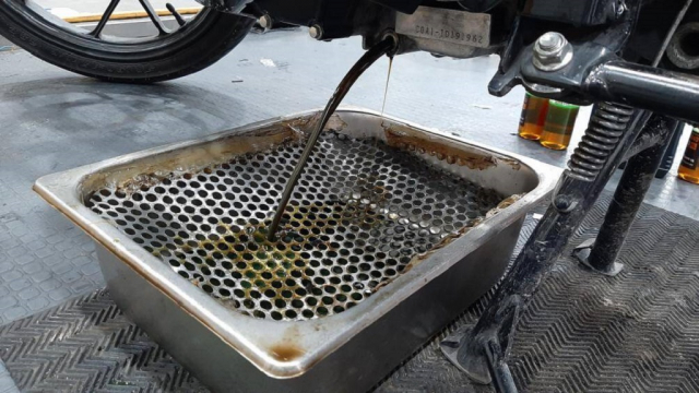

    Dầu nhớt giả đã và đang xuất hiện ở khắp mọi nơi. Vậy làm thế nào để phát hiện kịp thời động cơ xe máy của bạn đã thay lằm dầu nhớt giả và cách phân biệt với dầu nhớt chính hãng như thế nào?

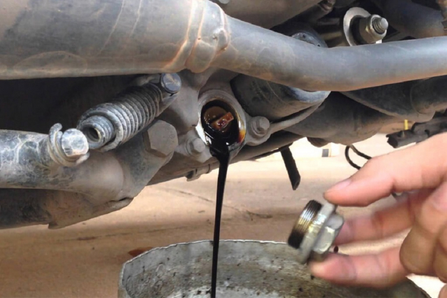

    Dấu hiệu phát hiện động cơ của xe máy khi bị đổ dầu nhớt giả
    Trong vài km đầu tiên sẽ khó lòng nhận biết được nhưng chỉ sau khoảng 100 - 200 km nhớt giả sẽ xuống cấp rất nhanh, lúc này động cơ sẽ có hiện tượng gào máy và rất nóng, xe chạy không còn bốc nữa và nhớt sẽ rất nhanh bị đen khi thải ra ngoài.
    Nguyên nhân là do nhớt giả được lọc và tẩy màu lại từ nhớt thải nên rất nhanh xuống cấp, tính bôi trơn của nhớt cực kém nên không thể đảm bảo độ bôi trơn cho động cơ được.
    Lam cach nao de nhan biet nhot gia - 3
    Nếu không nhận ra và cứ để sử dụng thì các chi tiết bên trong động cơ sẽ bị bào mòn đi nhanh chóng, một khi nhớt đã không đủ độ bôi trơn thì các bề mặt sẽ ma sát vào nhau càng nhiều còn tạo ra nhiệt độ cao. Khi xả ra nhớt sẽ đen và loãng dường như không còn tính bôi trơn.

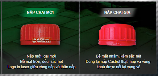

    Cách nhận biết dầu nhớt giả
    Thông thường một bình nhớt giả chai nhớt nhìn sẽ cũ do đã được sử dụng qua nhiều lần, đặc biệt là phần nắp nhớt được làm lại không sắc sảo như bình nhớt thật do được đóng lại bằng thủ công.
    Khi cầm bóp bình nhớt giả sẽ không căng mà rất lỏng lẻo do công nghệ đóng chai không chuẩn như hàng thật được.

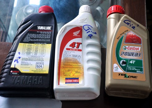

    Còn có những loại nhớt được làm giả rất tinh vi với việc sản xuất luôn một vỏ chai mới tương tự, điều này sẽ làm người sử dụng xe khó lòng nhận ra được và chỉ còn cách là phân biệt dựa vào các ký hiệu mà nhà sản xuất đưa ra để nhận biết.
    Tùy vào loại nhớt sử dụng là nhớt gì mà nhà sản xuất sẽ đưa ra các yếu tố để khách hàng có thể nhận biết nhớt giả hay nhớt thật, người dùng có thể lên mạng gõ tìm chi tiết cho từng loại nhớt.
