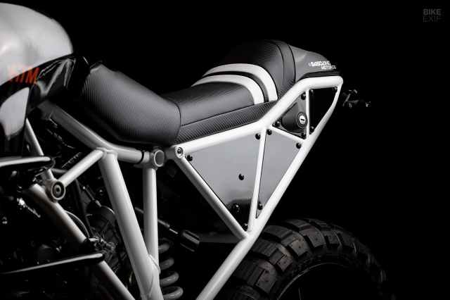

    Ở phía sau, nhóm đã chế tạo một khung phụ mạ crôm hoàn toàn mới, với bố cục lưới mắt cáo bổ sung cho khung chính. Một bộ các tấm phụ bằng nhôm sơn đen đã che giấu hộp pin tùy chỉnh mới của chiếc xe này và các bộ phận gắn linh kiện điện tử. Gasoline cũng đã lắp lại khóa yên nguyên bản và làm giá treo biển số mới.
    KTM 1290 SUPER ADVENTURE R do tro thanh Quai Vat Dia Hinh - 5
    Yên xe được tạo hình trên đế bằng sợi thủy tinh, sau đó được bọc bằng vải trông giống sợi carbon, trang trí bằng một cặp vải sọc để phù hợp với khung xe. Gasoline sau đó tiếp tục sử dụng đất sét để mô phỏng phần cản ở đuôi, hoàn thiện bằng cách chế tạo nó bằng sợi thủy tinh.
