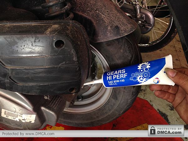

    Hay như việc đổ dầu láp không đúng tiêu chuẩn, một số người còn dùng dầu động cơ thay cho dầu láp, dầu bị loãng quá, bị nước vào gây biến tính cũng là nguyên nhân gây nên tình trạng hú ở xe. Hỏng bi trục bánh sau khiến bánh xe bị đảo làm hệ thống bánh răng láp bị ảnh hưởng hoặc côn bị chai dẫn tới trượt côn (trượt tải) lặp đi lặp lại nhiều sẽ làm hỏng bánh răng láp gây hú xe.

    Nếu nguyên nhân xuất phát từ chất liệu của bánh răng trục láp thì thay cái mới vào cũng vẫn có khả năng bị hú, đúng như các đại lý nói là bệnh kinh niên. Cũng có một số trường hợp do bi thì chỉ cần thay toàn bộ hệ thống bi ở trục láp là xe sẽ hết hú, tiêu tốn khoảng 500.000 đồng. Một cách khắc phục khác là tăng độ đậm đặc của dầu láp, điều này có thể làm giảm độ rơ giữa các bánh răng, đồng thời triệt tiêu các tiếng hú nhỏ.

    Chỉ dùng dầu láp đạt tiêu chuẩn, tuyệt đối không dùng dầu máy thay cho dầu láp

    Ngoài nguyên nhân chủ quan xuất phát từ chính chất liệu bánh răng trục láp, còn có nhiều nguyên nhân từ phía người sử dụng xe. Do đó, bạn cần: bảo dưỡng xe định kỳ, kiểm tra côn; thay dầu láp đúng tiêu chuẩn, tuyệt đối không dùng dầu máy thay cho dầu láp; thực hiện việc lái xe đúng cách, không tăng giảm ga đột ngột; kiểm tra ống thông hơi khoang láp, chú ý khi rửa xe tránh hiện tượng nước vào làm hư hỏng bánh răng, gây biến tính dầu láp.
