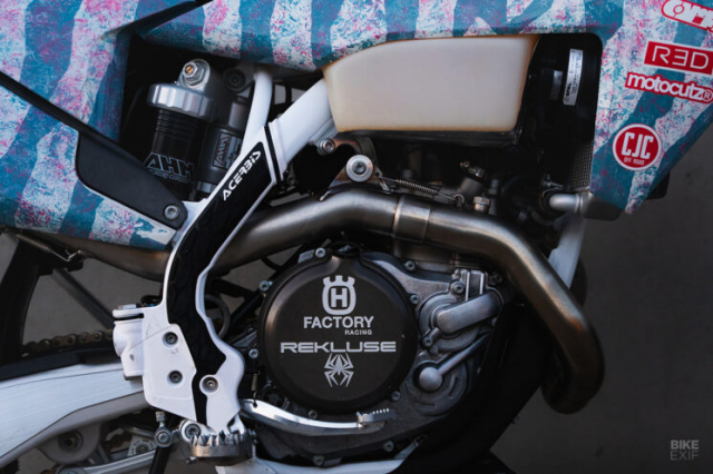

    Động cơ được hưởng lợi từ bình xăng Keihin 44 mm và bộ đánh lửa Vortex, cùng với nhiều giờ thử nghiệm dyno. Ngoài ra còn có cốp hút gió bằng sợi carbon của nhà máy Husqvarna và hộp số do các chuyên gia hộp số tại Xtrac chế tạo. Các tiện ích bổ sung khác bao gồm nhông xích Dirt Tricks, xích DID và bộ giảm âm FMF.
    Husqvarna FE 450 do phong cach duong dua an tuong cua DEUS EX MACHINA - 5
    Trung tâm tay lái có tay ghi-đông lái Renthal Twinwall với cùm ga Motion Pro, tay nắm ODI và bộ bảo vệ tay KTM. Gù phanh và ly hợp là phụ tùng Brembo, được nâng cấp với cần gạt gia công CNC. Ở những nơi khác, Ciaran đã lắp đặt nắp ly hợp Rekluse và bộ truyền động thủy lực.
