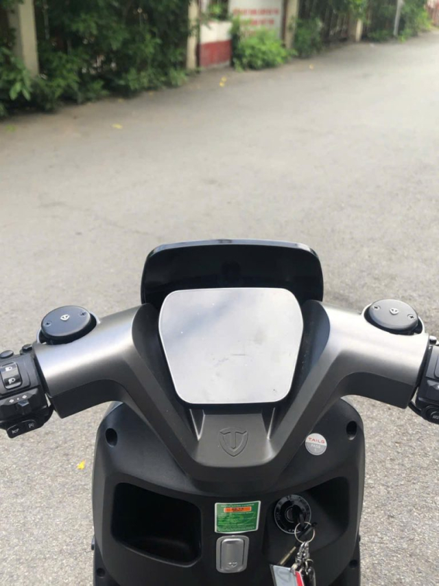

    Trước hết, người dùng cần chuẩn bị xe ở trạng thái tĩnh. Hãy tắt khóa điện của xe hoàn toàn để hệ thống điều khiển có thể nhận lệnh mở tốc. Sau đó, vặn tay ga hết cỡ và bóp phanh, giữ nguyên tình trạng này. Đây là thao tác quan trọng để hệ thống điện của F52 nhận lệnh kích hoạt mở tốc, đồng thời đảm bảo xe không di chuyển trong quá trình thiết lập.
    Bước 2: Khởi động xe
    Khi đã giữ tay ga và bóp phanh, hãy bật chìa khóa điện lên mà vẫn duy trì thao tác giữ phanh và tay ga. Giữ nguyên trạng thái này trong khoảng 15 giây. Trong thời gian này, hệ thống điều khiển sẽ tiến hành kích hoạt chế độ mở tốc, chuẩn bị cho xe đạt vận tốc tối đa. Thao tác này không chỉ giúp mở giới hạn tốc độ mà còn đảm bảo an toàn cho người lái và bảo vệ hệ thống động cơ.
    Huong dan mo toc xe may dien Tailg Power F52 de chay 65kmh - 6
    Hướng dẫn chi tiết cách mở tốc Tailg Power F52
    Bước 3: Xác nhận mở tốc thành công
    Sau 15 giây giữ thao tác, bạn sẽ thấy trên màn hình xe xuất hiện ba số 0 phía dưới, đồng thời mức tốc độ vẫn hiển thị mức 3. Đây là dấu hiệu cho thấy xe đã mở tốc thành công. Lúc này, bạn có thể bắt đầu di chuyển, và vận tốc của xe có thể đạt từ 60 đến 65 km/h, tùy theo điều kiện đường và tải trọng chở.
