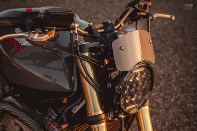

    Người chủ của chiếc xe đã cung cấp một đèn pha LED mới, nhưng phần còn lại của trung tâm tay lái là do Francis quyết định. Anh lắp đặt đèn trên các thanh nhôm, sau đó thêm một tấm gió được cắt laser phía trên nó. Bảng điều khiển được cắt bằng tia laser nằm ngang với màn hình và có đồng hồ báo vận tốc Motogadget kỹ thuật số, trong khi tay lái thấp và gương chiếu hậu ở cuối tay lái hoàn thiện phần điều khiển trung tâm.
    Honda Hornet lot xac hoan toan de tro nen dac biet - 11
