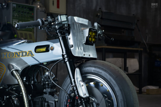

    Tại triển lãm xe độ Đài Loan Speed and Crafts vừa qua, một chiếc xe nhỏ bé nhưng đầy uy lực đã thu hút mọi ánh nhìn và giành huy chương bạc ở hạng mục Freestyle cạnh tranh khốc liệt. Đó chính là chiếc Honda Dax 125 độ – một mẫu xe minibike mang phong cách hoài cổ nhưng được tùy chỉnh với hàng loạt công nghệ và phụ tùng hiện đại.
    Chiếc Dax 125 độ ở nội dung lần này là thành quả hợp tác giữa JZO Crafts Kunimoto Hidetoshi 2 cái tên quen thuộc trong giới xe độ. JZO là bậc thầy chế tác kim loại, còn Kunimoto là người sáng lập Nemoto, một cửa hàng chuyên cung cấp phụ tùng xe minibike. Ban đầu, họ định biến Dax thành một mẫu flat tracker thu nhỏ, nhưng Kunimoto đã nảy ra một ý tưởng táo bạo khi tích hợp hệ thống treo khí nén vào thiết kế. Cùng tham khảo nhé!
    Honda Dax 125 do den tu Dai Loan Kiet tac tuy chinh ket hop hien dai va co dien
    Honda Dax 125 do den tu Dai Loan Kiet tac tuy chinh ket hop hien dai va co dien - 2
    Chiếc Dax 125 độ lần này được trang bị hệ thống treo khí mới từ RacingBros, cùng với gắp CNC của Over Racing để nâng cao độ ổn định. Xe sử dụng bánh xe đĩa 12 inch, kẹp phanh Brembo, và đĩa gốm carbon Triforce. Khi tắt máy, xe tự hạ thấp sát mặt đất, nhưng khi kích hoạt bằng điều khiển từ xa, hệ thống treo sẽ nâng xe lên tư thế sẵn sàng vận hành.
    Honda Dax 125 do den tu Dai Loan Kiet tac tuy chinh ket hop hien dai va co dien - 3
    Một trong những đặc điểm nổi bật nhất của chiếc Dax 125 độ là phần khung xe thép chữ T vừa đóng vai trò là khung sườn, vừa là thân xe. JZO và Kunimoto đã khéo léo tích hợp toàn bộ hệ thống treo khí nén vào khung xe, tối ưu hóa từng chi tiết để giữ thiết kế gọn gàng. Những đường cắt trên khung giúp người xem có thể thấy rõ bình chứa khí, tạo điểm nhấn độc đáo.
    Honda Dax 125 do den tu Dai Loan Kiet tac tuy chinh ket hop hien dai va co dien - 4
    Hệ thống ống xả titan được chế tác thủ công, chạy quanh động cơ và thoát ra từ phía sau, kết hợp với nắp chụp nhôm để tạo sự liền mạch. Yên xe ngồi kiểu flat track bằng nhôm, bọc da thủ công bởi Qi Rui, có thể mở ra để lộ bình nhiên liệu nhôm và các chi tiết cơ khí bên dưới. Đèn hậu LED nhỏ gọn và đèn báo rẽ LED được tích hợp khéo léo vào thân xe.
    Honda Dax 125 do den tu Dai Loan Kiet tac tuy chinh ket hop hien dai va co dien - 5
    Honda Dax 125 độ còn được nâng cấp với tay lái CNC từ GTR Manufacturing, tay nắm Domino, và cụm đồng hồ kỹ thuật số aRacer iMode 5 hiển thị đồ họa tùy chỉnh của JZO x Nemoto. Động cơ nguyên bản đã được thay bằng động cơ Honda Grom kết hợp hộp số tay 5 cấp, mang lại trải nghiệm lái mạnh mẽ hơn.
    Honda Dax 125 do den tu Dai Loan Kiet tac tuy chinh ket hop hien dai va co dien - 6
    Honda Dax 125 do den tu Dai Loan Kiet tac tuy chinh ket hop hien dai va co dien - 7
    Honda Dax 125 do den tu Dai Loan Kiet tac tuy chinh ket hop hien dai va co dien - 8
    Honda Dax 125 do den tu Dai Loan Kiet tac tuy chinh ket hop hien dai va co dien - 9
    Tất cả được hoàn thiện bằng lớp sơn xám-xanh lam tuyệt đẹp của OneWay, với logo Honda lớn ở thân xe và họa tiết ma mị trên phần đuôi. Tổng thể, chiếc Dax 125 độ của JZO Crafts x Nemoto là một tác phẩm nghệ thuật, vừa tinh tế, vừa mạnh mẽ, hoàn toàn xứng đáng với vị trí trên bục vinh quang đúng không AE?
