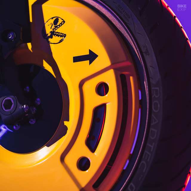

    Điểm nhấn lớn nhất về mặt thiết kế là vỏ bánh trước. Mandrill thiết kế nó bằng phần mềm mô hình 3D, sau đó in 3D bằng nhựa ABS. Bộ phận này được gắn vào vị trí bảo vệ đĩa xe như MotoGP, vì vậy không quay theo bánh xe.

    Các ống dẫn làm mát bằng carbon trên hệ thống phanh phía trước tạo thêm một chút tinh tế và bánh sau được gắn một cặp ốp bánh xe bằng sợi carbon.
