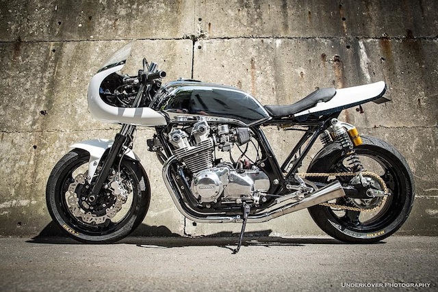

    Xe được trang bi động cơ DOHC, 4 xi-lanh thẳng hàng, 902 phân khối, làm mát bằng gió
    Cỗ xe 34 năm tuổi được trang bị động cơ DOHC, 4 xi-lanh thẳng hàng, 902 phân khối, làm mát bằng gió. Cỗ máy tạo ra công suất tối đa 89 hp tại 9000 v/p kéo theo tải trọng khô 260kg và đạt tốc độ tối đa 210km/h. Và ngay khi chiếc xe có mặt tại xưởng 2WheelsMiklos, mọi chi tiết thừa trên xe được lược bỏ tối đa để chiếc xe nhẹ nhất có thể, động cơ được phục chế và tối ưu hóa chứ không độ thêm để thể hiện tay nghề thợ máy (Honda CB900F vốn là dòng xe kén phụ tùng với dung sai cực nhỏ, yêu cấu độ chính xác cao) cũng như để Miklos được trải nghiệm cảm giác của cỗ máy mơ ước thời trai trẻ của mình.
    Honda CB 900F Cafe racer mot phien ban do kinh dien - 5
    Phần kết cấu lái cũ được thay thế với hệ thống giảm xóc trước và vành bánh hiện đại đến từ Triumph Trophy 900, giảm xóc sau của Ohlins, hệ thống phanh Brembo mang công nghệ EBC, đôi lốp Maxxis và ghi đông Clip-on của Harris.
    Honda CB 900F Cafe racer mot phien ban do kinh dien - 6
    Bộ lọc gió nguyên bản được lược bỏ thay bằng hệ thống lọc gió đua nhỏ gọn được hiệu chỉnh lại cho phù hợp với xe. Bình ắc –quy được lược bỏ thay bằng hệ thông pin dung lượng cao, nhỏ gọn của Shorai, và được đặt dưới phần gù đuôi. Hệ thống ống xả cân xứng 2 bên (4-into-2) được mạ bóng loáng với phần tiêu âm được làm thủ công do Marving sản xuất.
    Honda CB 900F Cafe racer mot phien ban do kinh dien - 7
    Khi đến phần thân vỏ, Miklos quyết định sử dụng lại bình xăng hoàn hảo cực hiếm trên chiếc CB900F của họ, lột bỏ toàn bộ phần sơn và mạ chrome toàn bộ, đem lại vẻ đẹp lộng lẫy và gợi nhớ một văn hóa chạy xe kinh điển của café racer Anh thập niên 60 với bình xăng mạ để các tay nài có thể thưởng thức hình ảnh phản chiếu bộ râu lịch lãm của mình.
    Honda CB 900F Cafe racer mot phien ban do kinh dien - 8
    Đầy cứng cáp với cặp phuộc sau Ohlins
    Bộ fairing ½ theo phong cách Norvil cùng gù đuôi xe được sử dụng từ đuôi một chiếc Kawasaki Z1-như một “chiến tích”, được sơn màu trắng ngọc trai thanh lịch. Sự kết hợp giữa thân vỏ phong cách cổ điển cùng với hệ thống lái hiện đại trang bị đến tận răng, mang những lát cắt của từng thời kì hoàng kim của café racer đặt lên trên chiếc Chrome 900.
