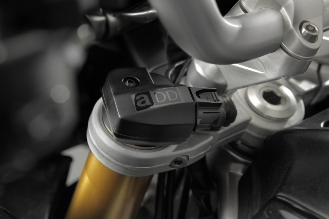

    Anh em mê xe chắc hẳn không ít lần nghe về "hệ thống treo (phuộc) điện tử" trên mấy con xe cao cấp. Nghe thì oách lắm, kiểu như gắn thêm công nghệ không gian vào xe máy. Nhưng rốt cuộc thì nó khác gì so với hệ thống treo truyền thống? Có đáng để bỏ tiền nâng cấp không? Hôm nay mình xin chia sẻ chút tìm hiểu để anh em có cái nhìn gần gũi hơn.

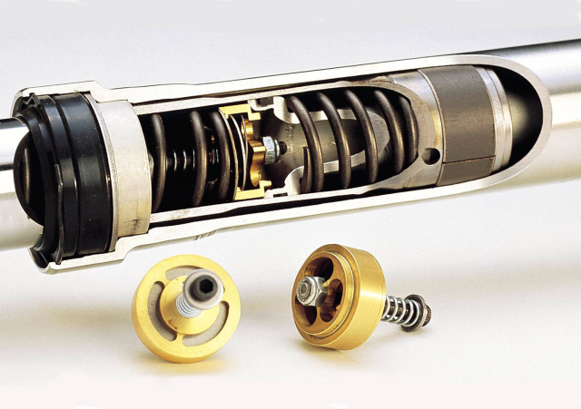

    He thong phuoc dien tu Do choi cong nghe nay co thuc su can thiet - 3
    Ngày nay, hầu hết các hệ thống treo giảm chấn có thể điều chỉnh đều được thiết kế với van giảm chấn và piston.
    Hệ thống treo điện tử hiện tại chia làm 2 dạng chính. Loại thứ nhất dùng mô tơ để xoay van điều chỉnh bên trong phuộc. Cơ bản vẫn là phuộc truyền thống, chỉ khác là thay vì xoay tay thì xe xoay hộ. Loại này thường có trên các dòng treo điện tử thụ động và bán chủ động, ví dụ Ohlins ERS hay Shark Factory X2E.

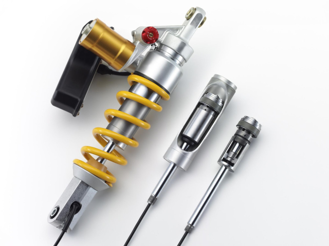

    He thong phuoc dien tu Do choi cong nghe nay co thuc su can thiet - 4
    DDC của BMW sử dụng van điện từ để thay thế van giảm chấn truyền thống và có thể thấy các dây dẫn kéo dài vào thân van của xi-lanh.
    Loại thứ hai xịn hơn, dùng van điện từ. Nói dễ hiểu thì van này đóng mở bằng nam châm điện, điều chỉnh lực giảm chấn cực nhanh, chỉ mất khoảng 10 mili giây nhanh hơn cái chớp mắt. Đây là công nghệ mà BMW (DDC), Aprilia (ADD) hay Showa (EERA) đang dùng. Ưu điểm là phản ứng tức thì, mang lại cảm giác lái ổn định hơn nhiều.

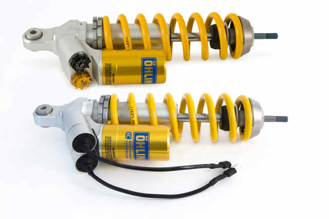

    He thong phuoc dien tu Do choi cong nghe nay co thuc su can thiet - 5
    Sự khác biệt duy nhất giữa OHLINS TTX36 (ở trên) và TTX36 EC (ở dưới) là núm điều chỉnh độ giảm chấn hiện được điều khiển bởi mô tơ.

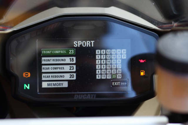

    He thong phuoc dien tu Do choi cong nghe nay co thuc su can thiet - 6
    Hệ thống treo điện tử thụ động chỉ đơn giản là thay đổi quá trình điều chỉnh từ việc vặn ốc sang việc có thể điều chỉnh trực tiếp trên xe bằng các nút bấm.

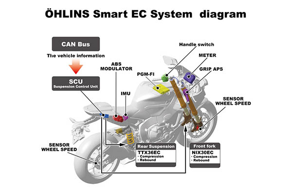

    He thong phuoc dien tu Do choi cong nghe nay co thuc su can thiet - 7
    HONDA CBR1000RR SP được trang bị hệ thống treo OHLINS ERS, trong đó bộ điều khiển hệ thống treo SCU nhận thông tin về xe bao gồm tốc độ bánh xe, độ mở bướm ga, tốc độ, công tắc tay lái, mô-đun ABS, để điều chỉnh độ phục hồi và giảm chấn nén của hệ thống treo trước và sau.

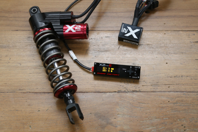

    He thong phuoc dien tu Do choi cong nghe nay co thuc su can thiet - 8
    Bộ điều khiển X2E của Shark Factory là sản phẩm hợp tác với aRacer. Trên một số xe đã được điều chỉnh bằng ECU aRacer, bộ điều khiển này sẽ có chức năng treo bán chủ động.
