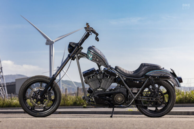

    VIDA MOTORCYCLE vốn chế tạo những chiếc trực thăng phong cách Châu Âu từ xưởng của họ ở Fukuoka, Nhật Bản trong 17 năm. Nhưng họ cũng đã tìm thấy niềm đam mê của mình với những chiếc Harley-Davidson FXR và Dyna hiệu suất cao trong những năm gần đây. Vì vậy, khi khách hàng mới nhất của họ muốn có cả hai thứ kết hợp trong bản độ Harley-Davidson FXR, VIDA MOTORCYCLE đã nhanh chóng cho ra đời một siêu phẩm.
    HarleyDavidson FXR do tu xuong chuyen may bay truc thang
    Harley-Davidson FXR độ từ xưởng chuyên máy bay trực thăng.
    HarleyDavidson FXR do tu xuong chuyen may bay truc thang - 2
    VIDA MOTORCYCLE đã lấy chiếc Harley-Davidson FXR đời 1993 và bắt đầu với khung sườn để phát triển bản độ. Khung chính hình ống đã được cắt và cấu hình lại bằng ống tròn, nó được kéo dài để gắn bình xăng lên cao và đẹp, sau đó nối với các ống xả kéo dài bằng một miếng lót cổ mới.
    HarleyDavidson FXR do tu xuong chuyen may bay truc thang - 3
    Phuộc mới đã được lắp vào, dài hơn trước 203mm. Các bộ phận bên trong đã được thay thế bằng lò xo phuộc nâng cấp và bộ điều chỉnh tải trước, đồng thời phần dưới được làm phẳng hơn. Bánh xe được thay bằng vành Sundance-Enkei 19F/18R với lốp Bridgestone Battleax, đĩa Galfer và kẹp phanh Brembo bốn piston.
    HarleyDavidson FXR do tu xuong chuyen may bay truc thang - 4
    Trong khi phần khung phía trước được kéo dài ra, họ chọn giữ nguyên phần đuôi xe không cắt để duy trì giảm xóc đôi, khung hình tam giác và thiết lập chắn bùn phía sau ngắn mà rất nhiều người yêu thích ở FXR.
    HarleyDavidson FXR do tu xuong chuyen may bay truc thang - 5
    Bình xăng kiểu Sportster nằm ở phía trên, được mở rộng phần trên và thu hẹp phần dưới. Vòi phun được đúc gọn gàng vào bình chứa, nạp nhiên liệu vào S&S E-Carb mới để hút không khí qua ống vận tốc Vida. Động cơ được nâng lên dung tích 1.392cc và hiện chạy với bộ cam thể thao hơn và hộp số sơ cấp bán mở từ BDL.
    HarleyDavidson FXR do tu xuong chuyen may bay truc thang - 6
    Các thanh nâng Kraus cao đã được lắp đặt cùng với một bộ ghi đông bobber mới, bao tay ODI và một cặp cùm xi-lanh chính Brembo, tích hợp đồng hồ báo vận tốc kỹ thuật số cực nhỏ của Motogadget vào vỏ đèn pha của Harley.
    HarleyDavidson FXR do tu xuong chuyen may bay truc thang - 7
    Nút khởi động và các nút bấm dành cho đồng hồ đo Motogadget đã được chuyển sang bảng điều khiển bên trái của FXR.
    HarleyDavidson FXR do tu xuong chuyen may bay truc thang - 8
    Những chi tiết hoàn thiện khác bao gồm gắp sau bằng hợp kim sang trọng của Chopper Guys, cặp giảm xóc Ohlins S36E và hệ thống ống xả phủ gốm gắn trên cao.
    HarleyDavidson FXR do tu xuong chuyen may bay truc thang - 9
    Công việc sơn cực kỳ phức tạp này được thực hiện bởi 420 Navy. Tên xưởng được khắc ngang mặt trước bình xăng theo yêu cầu của Shima.
    HarleyDavidson FXR do tu xuong chuyen may bay truc thang - 10
    Gần đây chiếc xe độ này đã giành được giải 'Club Harley Pick' tại Triển lãm xe máy tùy chỉnh chung ở Nagoya vào đầu năm nay.
