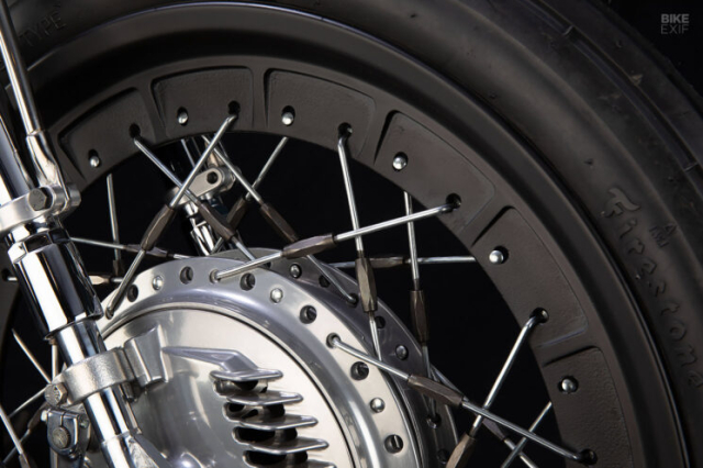

    Triết lý tương tự cũng được áp dụng cho bánh xe. Takuya bắt đầu với một bộ nhôm phôi nguyên khối, có kích thước 21 inch phía trước và 18 inch phía sau. Sau đó, anh ta cắt phần giữa của mỗi bánh xe, gia công một đường gờ để chứa các nan hoa, rồi làm phẳng mọi thứ để xóa mọi dấu vết của công việc gia công.
    HarleyDavidson FL 1968 do dat danh hieu chiec xe tot nhat nuoc My - 10
    Lấy cảm hứng từ những chiếc xe thử nghiệm cổ điển của Montesa, Takuya đã chế tạo một bộ nan hoa với bộ căng căm xoay thủ công ở mỗi bánh xe. Bánh trước sử dụng phanh tang trống đôi dẫn đầu từ chiếc Suzuki ST400 Tempter cũ, trong khi bánh sau sử dụng phanh tang trống thủy lực với xi lanh chính Brembo.
