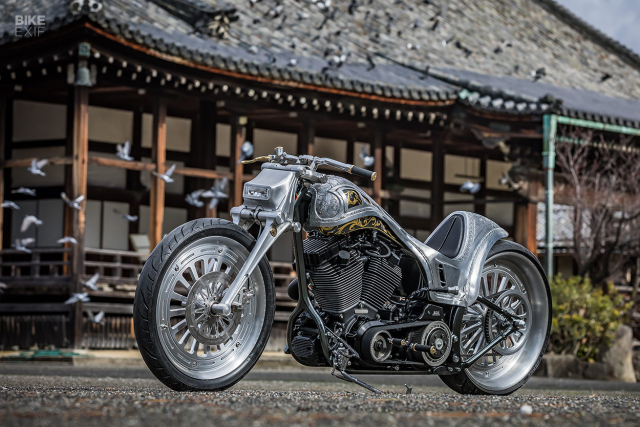

    Các người thợ của Custom Works Zon là Yuichi Yoshizawa và Yoshikazu Ueda đã chế tạo chiếc xe này cho một khách hàng và lấy áo giáp thời trung cổ là nguồn cảm hứng của họ. Nó dựa trên một chiếc Harley-Davidson Fat Boy 103 ci Twin Cam, và được đặt biệt danh là "Huracan" (có nghĩa là bão).
    HarleyDavidson Fat Boy do phong cach phuc tap kho tin cua Custom Works Zon - 3

    Động cơ được bọc trong một khung thép đã tùy chỉnh. Đó là một thiết kế thanh lịch với một ống xuống duy nhất ở phía trước và một thiết kế ngắn hơn ở phía sau. Và nó cũng giữ lại hệ thống treo phía sau nguyên bản.
    HarleyDavidson Fat Boy do phong cach phuc tap kho tin cua Custom Works Zon - 7

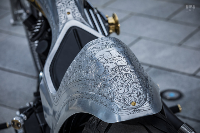

    Bộ quây trên thân xe được làm thủ công hoàn toàn, sắp xếp có một bình xăng riêng biệt ở phía trước, được bao phủ bởi một lớp bổ sung chảy liền mạch vào yên xe và đuôi xe. Các hình cắt ở lớp trên cùng làm nổi bật đồ họa vàng tinh xảo, được đặt bởi Kamikaze Pinstripe. Yên xe được thiết kế có rãnh sâu và được bọc bởi Kuurei Yonsoku.
    HarleyDavidson Fat Boy do phong cach phuc tap kho tin cua Custom Works Zon - 12
