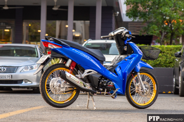

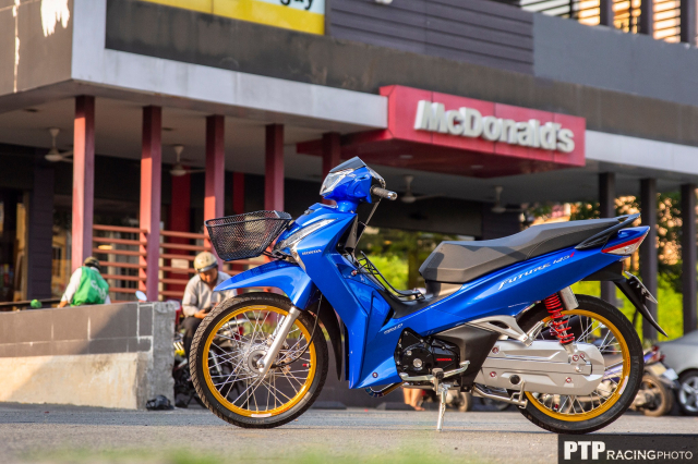

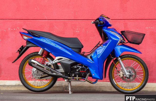

    Nguyên bản của chiếc xe độ Future 125 của Việt Nam, thế nhưng chủ xe đã quyết định độ lại tông màu dàn áo theo phong cách Thái Lan đồng thời phối thêm vài món đồ chơi đầy sắc màu, để làm chiếc xe trở nên nổi bật hoàn hảo khi xuất hiện giữa đám đông.

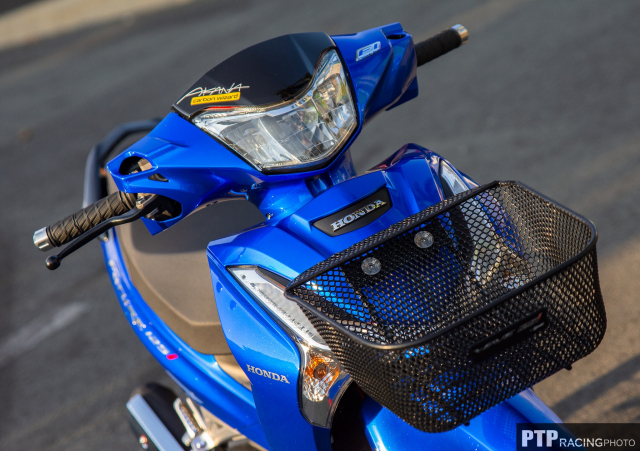

    Đầu xe được giữ nguyên toàn bộ, thay đổi chỉ là những họa tiết nhỏ như gù Inox phối cùng bao tay Takegawa và tay thắng đen nhám cho chuẩn phong cách Wave 125i.

    Riêng đối với Fu led để bắt được rổ trước bạn phải tốn khá nhiều chi phí phát sinh cho việc mua mặt nạ của Wave Thái, mua thêm rổ, kèm pat sắt nằm âm bên trong để cố định rổ. Giữa thân xe có baga nhựa để chủ xe chở đồ không cạ trầy dàn áo.

    chủ xe tạo hình lại phần yên biến nó trở nên góc cạnh và gọn gàng hơn, khi dọn theo phong cách Wave thì dàn áo ta có thể mua mới. Nhưng dàn chân mua new luôn là rất tốt kém nên buộc lòng phải tháo ra sơn lại hết gắp cacte và phuộc trước về màu bạc, 2 nắp nồi là đen bóng.

    Những con ốc xung quanh xe rất bóng, ấy là do chủ xe đã thay đổi sử dụng hàng Inox của Salaya thay thế cho ốc zin nguyên bản, chưa kể đến cổ pô được làm với độ công cực đẹp lộ hết ra ngoài dàn áo có thể nói đây là điểm nhấn chính cho phần động cơ xe.

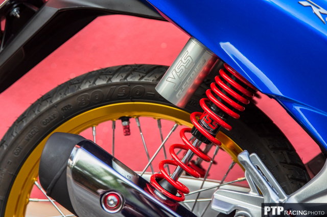

    Phuộc sau là dòng YSS mã G series với chiều cao dành riêng cho các dòng xe số của Honda như Dream, Wave hoặc Future điều có thể sử dụng mẫu phuộc này. Ưu điểm là nhún êm mẫu mã đẹp nhưng nhược điểm là có tích hợp bình dầu bắt buộc phải khoét dàn áo

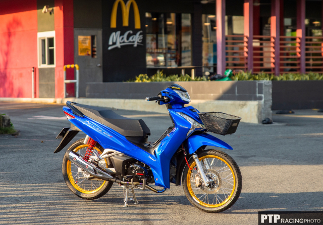

    Phần niềng lại chọn tông màu vàng ống ánh làm cho chiếc xe này sở hữu 3 tông màu nóng cực đẹp giúp xe luôn nổi bật nhất mỗi khi xuất hiện trên phố.
