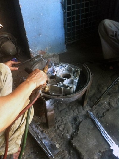

    Exciter do 2 thi nghe tieng po ba chay luonco clip - 4
    Hàn bù lốc máy.

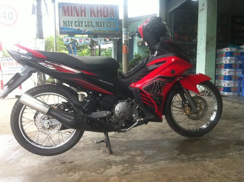

    Exciter do 2 thi nghe tieng po ba chay luonco clip - 9
    Hoàn tất.
