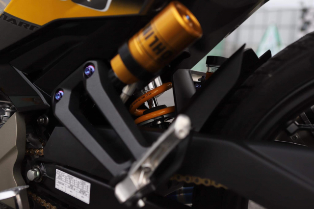

    Hệ thống giảm xóc zin được loại bỏ, thay thế vào đó là phuộc Ohlins bình dầu rời, đây là mẫu phuộc có ty & lò xo lớn hơn zin, đáp ứng tốt độ nhún đây là mẫu phuộc có ty phuộc & lò xo mang kích thước lớn hơn zin đem lại sự cứng cáp, lò xo sơn vàng nổi bật. Nó đáp ứng tốt độ nhún nảy hợp lí trong mọi địa hình, phía chân phuộc có núm chỉnh vặn ngược lại là nhanh hơn => mềm hơn. Lúc đi tour chạy nhanh hơn thì vặn vô thêm vài nấc. Tour về xả ra như cũ đi phố cho êm.
