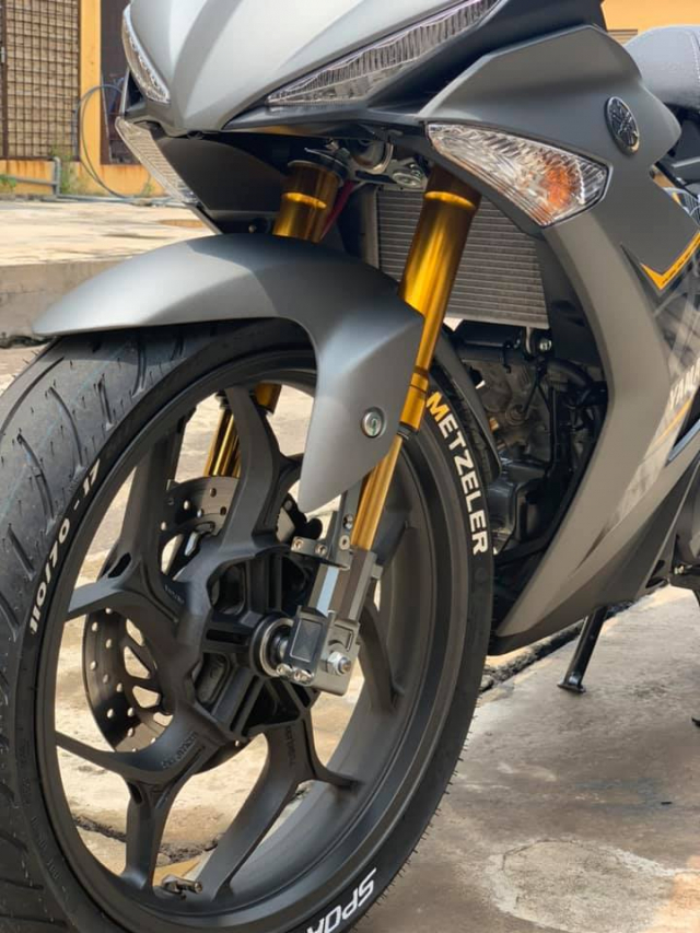

    Dàn chân trước nguyên bản phuộc ống lồng được thay bằng phiên bản hành trình ngược có ty phuộc khá lớn, đi kèm cùng chảng CNC, dàn chân này có thể giúp bạn dễ dàng tăng kích thước size vỏ trước lên lớn hơn nhằm đem đến cảm giác di chuyển đầm xe hơn cho người lái. Nếu như ở dạng nguyên bản Exciter 150 chỉ có thể lên vỏ trước cao nhất là size 80/90-17 (hoặc 90/80-17) thì sau khi làm lại chảng CNC đã có thể lên được tới 110/70-17 như trong hình.
