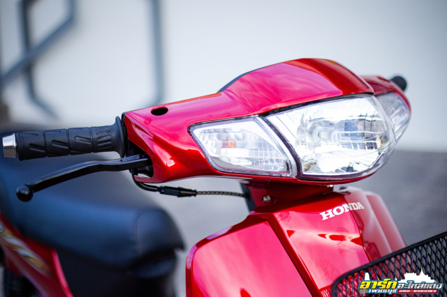

    Nhằm mục đích kiểm soát hiệu quả hệ thống thắng trước hoàn toàn mới, chủ nhân Dream 125 đã đưa rá lựa chọn nâng cấp cùm thắng Brembo Classic - Phiên bản cùm thắng hiếm người biết tới có kết cấu gọn gàng khi gắn không cần phải cắt gọt dàn áo nhiều như những mẫu cùm thắng đồ chơi to bản, dù không có bình chứa dầu liền nhưng anh em chơi cùm Brembo Classic có thể thiết kế một ống chứa dầu âm bên trong dàn áo.
