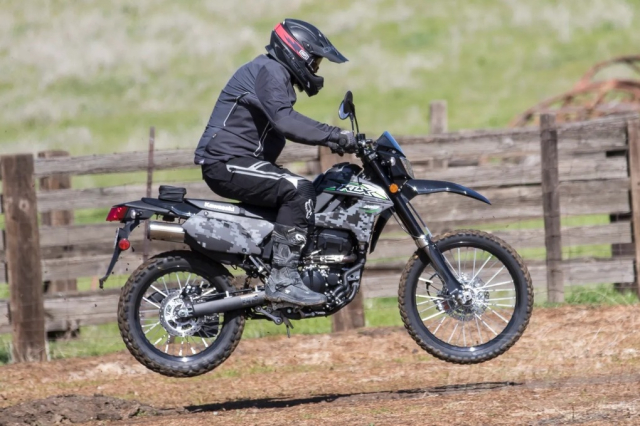

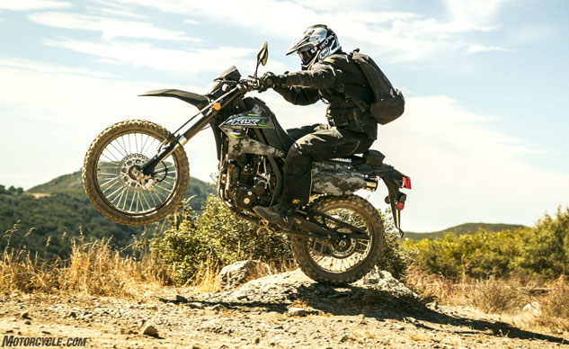

    Nhờ sự nở rộ của phong trào đua xe mô tô địa hình, các dòng xe cào cào ngày càng nhận được sự quan tâm của khách Việt, đặc biệt là những người dùng ưa thích cái chất phiêu lưu khám phá, đa dụng trên nhiều loại địa hình khác nhau.
    Tuy nhiên, off-road là một bộ môn đòi hỏi thể lực, kĩ năng và cả tài chính. Với những người dùng ưa thích dòng xe này nhưng muốn sử dụng làm phương tiện đi lại hàng ngày, việc xuống dáng motard/supermoto (bánh trơn) giống chiếc Kawasaki KLX 250 trong bài viết này là một giải pháp hợp lý.
    Do xe bang tien xac xe thi Kawasaki KLX 250 co nhung gi - 3Do xe bang tien xac xe thi Kawasaki KLX 250 co nhung gi - 4
    Kawasaki KLX 250 2018 nguyên bản và sau khi được "độ" lại theo phong cách supermoto để đi phố (Ảnh: Nguyễn Lâm).
    Từ trạng thái nguyên bản sử dụng cấu hình mâm 21 inch phía trước và 18 inch phía sau kèm bộ lốp địa hình, một chiếc motard sẽ sử dụng mâm 17 inch trước/sau kèm lốp trơn chỉ chạy onroad. Đây là bài "độ" cơ bản nhưng ít có chiếc KLX 250 nào tại Việt Nam "vào" nhiều đồ chơi như chiếc trong bài.
