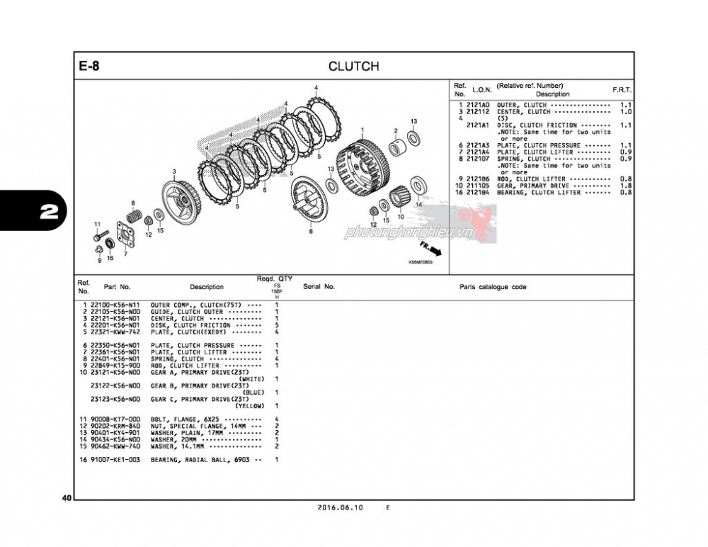

    Tương tự nhiều hãng xe khác, cấu tạo cơ bản của bộ ly hợp trên xe Honda Winner bao gồm vỏ nồi (dân gian hay gọi là chuồng heo), 2 mặt đế nồi, các lá bố, các lá sắt, các lò xo ép và thớt ép bạc đạn. Khi anh em đem xe đi làm nồi, người thợ sẽ kiểm tra tất cả các chi tiết trên và tiến hành thay thế các chi tiết hao mòn.
