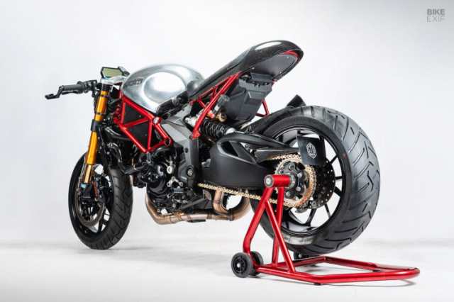

    Đầu tiên, STG Tracker đã tháo bỏ các bộ phận trên chiếc Multistrada như bình xăng, khung phụ, tay lái và phần đầu xe. Một khung phụ dạng lưới mắt cáo mới đã được chế tạo lại và bắt vít, sơn màu đỏ để phù hợp với khung chính. Ở phía trước, các tấm hình tam giác được chế tạo để lấp đầy những khoảng trống trên khung sau khi bị tháo gỡ các bộ phận nguyên bản.
    Dieu khong tuong khi do mot chiec ADV nhu Ducati Multistrada 1200 S theo phong cach Cafe Racer - 3

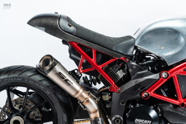

    Tiếp theo, đội thợ đã bổ sung thêm bình xăng bằng nhôm thủ công nằm song song với khung ở phía dưới nhưng cắt một đường cổ điển hơn ở phía trên. Nằm phía sau nó là phần đuôi bằng sợi carbon, được che bằng yên xe có kết cấu đôi tùy chỉnh.

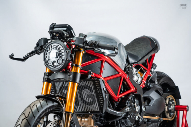

    STG Tracker cũng lắp đặt chảng ba trước của Ducati Panigale để hạ thấp chiều cao xe, hoàn chỉnh với phuộc Ohlins và phanh Brembo. Chắn bùn trước và các giá đỡ của nó là đồ tùy chỉnh, cũng như vô số tấm chắn bằng sợi carbon tô điểm cho Multistrada.
    Chuyển sang trung tâm tay lái, STG giữ lại bảng điều khiển của Multistrada nhưng tay lái của nó đã được loại bỏ để thay thế bằng loại tay lái kiểu clip-on hầm hố, được trang bị bộ phận bảo vệ cần phanh và côn.
    Dieu khong tuong khi do mot chiec ADV nhu Ducati Multistrada 1200 S theo phong cach Cafe Racer - 5
    Đèn pha LED thích ứng nằm ở phía trước, được gắn trên giá đỡ mới. Các chi tiết hoàn thiện bao gồm nắp bộ tản nhiệt mang nhãn hiệu STG và ống xả được định tuyến lại với bộ giảm âm SC-Project.
    Chiếc xe Multistrada cafe racer được hoàn thiện với sự kết hợp trang nhã giữa các kết cấu bằng nhôm, sợi carbon, màu đỏ và đen, cùng với logo Ducati cổ điển trên bình xăng.
