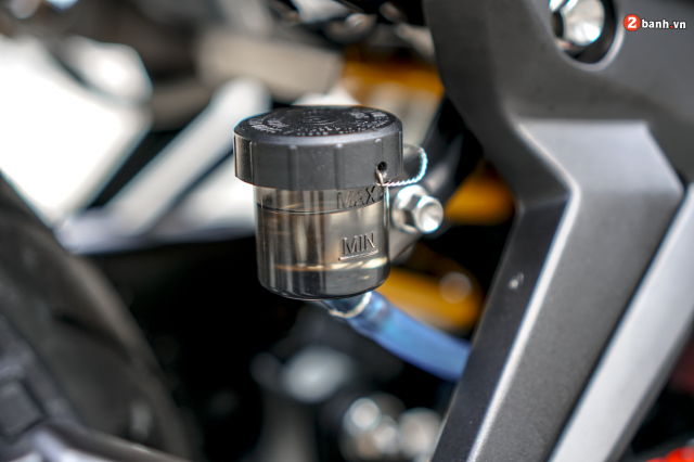

    Khi dầu thắng quá đầy, không gian của khí nén bên trong bình chứa dầu sẽ bị thu hẹp lại và dĩ nhiên sẽ không thể thoát ra ngoài một cách nhịp nhàng vì quá trình thở bị ảnh hưởng. Dẫn tới tình trạng bị bó thắng khi piston heo dầu không thể thu vào được mà vẫn tiếp tục đẩy bố thắng ma sát với đĩa.
    Không ích trường hợp anh em vì đổ dầu thắng quá nhiều, đã làm cho chiếc xe của họ bị nặng bánh vì bố thắng vẫn còn được đẩy ra ngoài ma sát với lưỡi đĩa thắng do khí nén chưa thể thoát ra.
    Dau thang khong phai la thu ban do nhieu la tot - 7
    Nhưng nếu dầu thắng quá ít, lực thắng của chiếc xe sẽ trực tiếp bị giảm sút vì lưu lượng dầu không đủ để ép piston bên dưới heo dầu có thể bung ra đẩy bố thắng ma sát với lưỡi đĩa.
    Vậy nên trong quá trình sử dụng xe, bạn nên lưu ý vào mật độ dầu thắng ở trong bình dầu với vạch Min Max hoặc Lower Upfer. Liều lượng dầu thắng chuẩn phải trên vạch Min (Lower) nhưng dưới vạch Max (Upfer), đảm bảo không gian cho lượng khí nén ở bên trong bình dầu không xảy ra hiện tượng bó thắng nhưng vẫn đủ liều lượng dầu thắng để tối ưu hóa quá trình giảm tốc.
