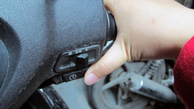

    Theo kinh nghiệm lâu năm của thợ sửa chữa xe máy, đề máy nhưng xe không khởi động được là do một số nguyên nhân như bình ắc quy đã hết điện, mô-tơ đề bị hỏng, nút đề hỏng, rơle hỏng hoặc dây điện bên trong có vấn đề. Ngoài ra còn do viên bi líp của đề bị mòn hoặc bánh răng brendix không ăn khớp với niềng răng ở volant.
    Co nhung luc an nut de nhung xe khong khoi dong duoc la vi dau
    Có những lúc ấn nút đề nhưng xe không khởi động được là vì đâu?
    Co nhung luc an nut de nhung xe khong khoi dong duoc la vi dau - 2
    Cách khắc phục là cần kiểm tra phần điện của xe máy, nếu bình ắc quy hết điện thì cần nạp điện hoặc thay bình mới, các bộ phận đề khác thì cần sửa hoặc thay thế.

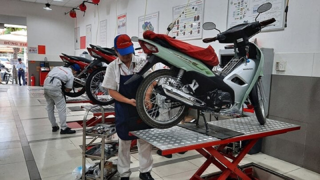

    Bên cạnh đó, bạn có thể dùng chân để đạp mồi vài lần vào cần khởi động rồi kết hợp bấm nút đề điện. Nếu vẫn không thể nổ máy thì nhiều khả năng xe đã gặp vấn đề với bộ phận đánh lửa bugi, có thể bị lỏng chân hoặc ẩm ảnh hưởng quá trình đánh lửa.
    Bạn hãy mở chuôi bugi và vệ sinh sạch sẽ sau đó gắn lại như cũ và thử khởi động lại. Nếu tất cả cách trên vẫn không thể khiến chiếc xe nổ máy được thì bạn nên đem xe ra các trung tâm bảo dưỡng, bảo trì xe máy để các chuyên viên kiểm tra, sửa chữa.
