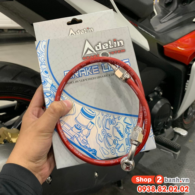

    May mắn là chủ xe phát hiện sớm nên không nguy hiểm gì cho người và tài sản, tiện đây mình khuyên các bạn khi độ dây dầu nên mua những loại chất lượng có thương hiệu như Hel Uk hay Accossato hoặc giá tầm trung hơn có thể là Adelin hay RCB.
