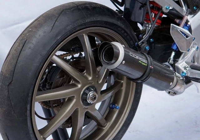

    Hệ thống treo sau gồm có cây phuộc YSS G-Series cùng với bộ gắp đơn RVF400, khoe trọn kiểu dáng nan mâm thể thao và có cấu tạo heo và đĩa thắng nằm bên trái âm bên trong lòng mâm. Anh em có thể thấy rằng vì vậy nên che sên của bộ gắp này cần phải có các điểm cố định dây dầu thắng, để dây dầu thắng không bị va đập trong quá trình nhún nảy.
    CBR150R hoa thanh sieu pham voi dan chan lai tap nhieu dong xe - 10
    Ngoài sở hữu gắp đơn thể thao đầy sự cuốn hút thì ở phía bên kia của dàn chân còn có sự góp mặt của cây pô Corse phiên bản lon Carbon tạo ra âm thanh la hét đặc trưng. Quá trình phun xăng đánh lửa cũng đã được điều chỉnh bởi ECU Uma M5, để tối ưu cho cây pô Corse này và không để diễn ra hiện tượng hụp ga.
