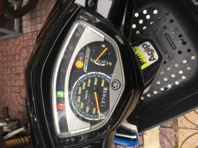

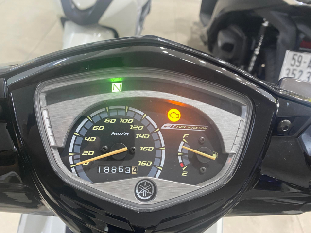

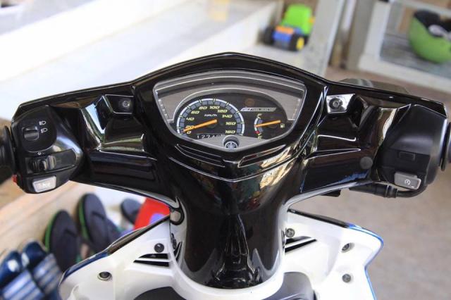

    Đồng hồ Spark đã xuất hiện ở Việt Nam khá lâu rồi, nhưng dạo gần đây do mẫu xe Exciter 135 4 số đang sốt trở lại, nên nhiều anh em săn tìm là điều dễ hiểu. Loại đồng hồ này có cùng kích thước lỗ ốc với đồng hồ Ex nhỏ nên tháp qua rất dễ hoàn toàn có thể tự ráp tại nhà.
    Cau dien tai nha cho dong ho Spark 135 - 4

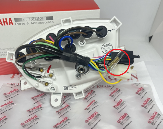

    Jack cắm (không phải loại jack 5 củ) và mọi chức năng điều hoạt động không khác vì đồng hồ của mẫu Exciter Việt Nam cho nên chúng ta chỉ việc cắm đúng jack trong xe là sử dụng (jack đen vào dây đen/ trắng vào dây trắng) được đầy đủ chức năng, tuy nhiên trên đồng hồ Spark sẽ có thêm dây điện của đèn tính hiệu Fi mà jack zin trên xe lại không có chỗ cấm thì phải làm sao?

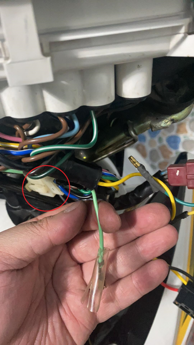

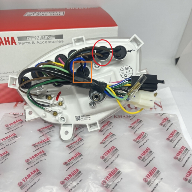

    Đèn báo tính hiệu đèn Fi sẽ là một sợi dây màu xanh lá như hình trên, được nằm tách biệt bên ngoài không nằm trong jack đồng hồ. Việc các bạn phải làm là hãy tuốt dây điện ra, sau đó xoắn phần lõi bên trong lại, rồi chúng ta sẽ bắt đầu đi lấy điện ké từ các chức năng khác.

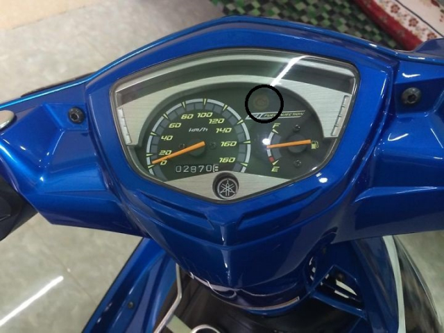

    Ở đây chúng ta sẽ có 2 cách câu cho đèn tín hiệu này:
    • Nếu như các bạn muốn đèn sáng lên rồi tắt mô phỏng theo đúng với Fi trên xe, thì các bạn hãy câu nó chung với dây điện của đèn báo nhiệt. Khi đó chúng ta bật chìa khóa lên đèn nhiệt độ cộng Fi sẽ cùng sáng lên vài giây rồi tắt.
    • Cách 2 là câu cho đèn sáng luôn để nó đẹp và lạ hơn đồng hồ zin, thì chúng ta có thể câu dây này chung với đèn nền của đồng hồ khi đó các bạn chỉ việc bậc đèn vào buổi tối thì đèn đồng hồ và đèn Fi sẽ cùng sáng với nhau.

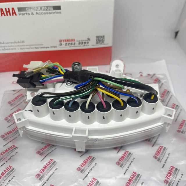

    Theo hình ở trên, chỗ đánh dấu tròn đỏ là vị trí đèn báo nhiệt độ, còn dấuu vuông màu cam là đèn nền. Các bạn chỉ cần dựa theo màu dây ở hai vị trí đó, xem nó đi xuống vị trí jack nào rồi dùng dây điện xanh lá đã tuốt dây cắm kèm theo vào là xong.
    Cau dien tai nha cho dong ho Spark 135 - 9
    Mình đã thử và thành công rồi nè, sáng luôn là do mình câu nó chung với đèn nền. Đây là cách cơ bản đơn giản nhất mà chúng ta có thể câu điện tại nhà mà không tốn 1 chi phí gì, mong các bạn sẽ thành công như mình đã làm.
