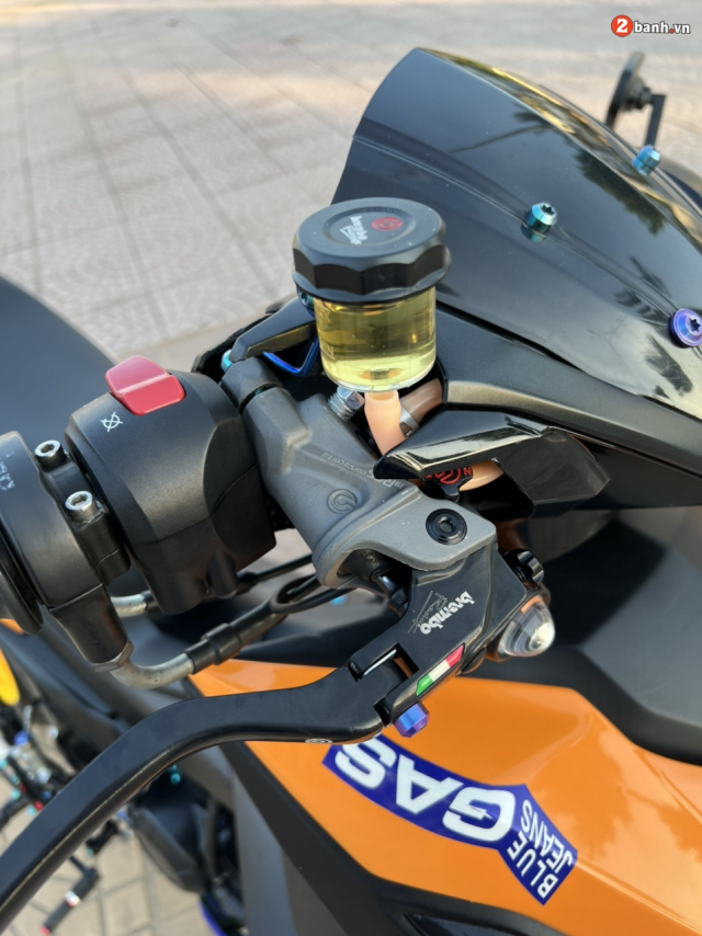

    Dàn tay lái hoành tráng lệ mà chiếc Winner độ đang sở hữu chính là kết tinh của một quá trình chế tác công phu, khi cả phần dàn tay lái vốn thuộc sở hữu của thê hệ Honda Vario (2018-2022).
    Mục đích chính của chủ nhân khi trang bị dàn tay lái này chính là để bổ sung bộ cùm công tắc CB650F, cùm đề Exciter 150 thế hệ mới và cùm ga Domino. Những chi tiết hoàn toàn không thể gắn lên Winner 150 bởi vì mẫu xe này được Honda thiết kế hệ thống cùm công tắc liền mạch với bợ cổ.
    Ngoài ra những chi tiết nhựa trên dàn tay lái này cũng đã trải qua một quá trình cắt gọt nhằm tối ưu hóa không gian cho màn hình LCD của Sonic 150, hứa hẹn sẽ đem lại cảm giác quan sát trực quan.

    Hệ thống thắng phía trước sẽ nằm dưới sự kiểm soát của cùm thắng Brembo RCS 19 Corsa Corta, món đồ chơi đồng điệu hoàn hảo cùng cùm côn Brembo ở dàn tay lái đối diện. Một sự kết hợp hoàn hảo về mặt ngoại hình và tạo nên một bố cùng dàn tay lái liền lạc.
